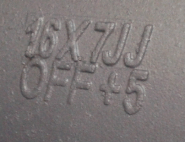

  • 08/08/2014, 15:45
    sandro-natal
    Caros Colegas,
    Preciso das outras informações da roda da Tracker.
    Só sei que tem 16" de diâmetro e furação 5 x 139,7 mm.
    Qual a tala e o offset?
    Ficarei extremamente agradecido pela resposta.
  • 08/08/2014, 17:36
    sandro-natal
    2 Anexo(s)
    Anexo 473594Anexo 473595
    Fui numa loja e peguei logo os dados.
    Anotem aí:
    Tracker tem rodas de liga leve 16" x 7"JJ furação 139,7 mm, offset +5.
