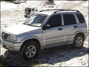

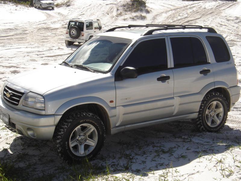

    Segue uma foto do meu TK com os novos sapatos - BF MUD 225/75.

    Olá Morais, ficou muito bonita a viatura........rs (sou suspeito para falar.....kkkk). Você vai notar a diferença quando for andar em terreno com lama (ela nem patina...). É um senhor pneu esse, como o Nagata, também não fico mais sem os MUD de jeito nenhum! (e no asfalto o barulho dos MUD com relação aos originais é mínimo como, tenho certeza, já pôde constatar). Não se pode olvidar que, devido a maior agressividade dos pneus, haverá maior consumo de combustível e uma maior sobrecarga nas homocinéticas e peças adjacentes, mas nada que seja prejudicial. Apenas dirija com mais cuidado evitando forçá-la exageradamente. Boa sorte!
    Parabéns! (tomou uma decisão acertada esse pneu é pau para toda obra....rs).
    Abração.

    Pois é Oliveira,
    Quis arriscar o MUD e ver realmente se valeria a pena ou nao. Sobre o barulho no asfalto (apesar de ter usado pouco) é muito pequeno. Acho que a perda é somente em viagens longas e ter mais cuidado com a tocada, curvas e frenagem. No geral tô gostando do pneu. Só achei a tracker meio "canela fina" devido o perfil ser 225. O Grabber nesse quesito fica muito mais bonito.
    Abraçao,
    Felipe,

    Boa noite TMorais. Os pneus ficaram ótimos (são iguais aos do Oliveira). Com relação à "canela fina" acho que a diferença é muito pouca, pois os mud são mais borrachudos. Eu também achava que ficariam "canela fina", entretanto depois que vi os do OlivEIRA, acho que a diferença é insignificante, com relação a largura (entre o 235/70/16 e 0 225/75/16), sem contar que os 225 são um pouco mais altos.aBS. vÁLTER
