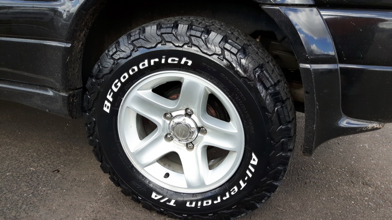

  • 18/08/2016, 15:38
    ricwarstat
    3 Anexo(s)
    Quero agradecer a todos que ajudaram aqui e deram sua opinião.
    Acabei escolhendo os BF, seguindo os conselhos dos amigos do fórum e outros de fora que já usam.
    E consegui um preço razoável em uma loja aqui em Porto Alegre.
    Seguem fotos de como ficou:
    Anexo 534633 Anexo 534634 Anexo 534635
    Cabe salientar que, até agora, não rasparam em lugar algum, com o lift de 1". As medidas dos pneus novos são 235/70 R16.
    Valeu galera!
  • 18/08/2016, 16:37
    Chuva
    Nossa !!
    Que dá hora!! parabens pela aquisição!
    Ficou muito show o carro com bf at!
    Eles mudaram o modelo na lateral pra parecer mais agressivo e ficou muito bacana! não tinha visto ainda!
    Show
    [ ]s
  • 19/08/2016, 15:31
    ricwarstat
    Valeu Chuva!
    Sim, ficou muito show com esta versão nova do BF, a KO2
    Agora é achar a oportunidade para testar!
    Abraço!
