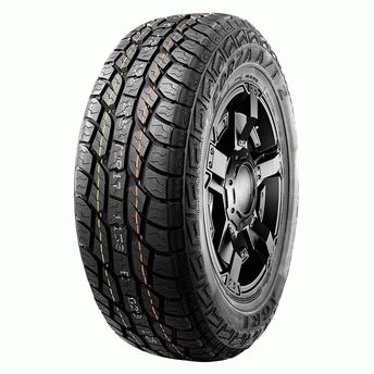

    Pessoal estou querendo fazer um upgrade nos meus pneus para 225/70 AT R16, porém a redução de largura me deixa com uma pulga trás da orelha quando lembro de serras com chuva, ainda mais tendo uma filha de 4 anos no carro...
    Uso 99% cidade/rodovia, estou com lift de 1"" e de vez em quando faço trilhas leves / moderadas.

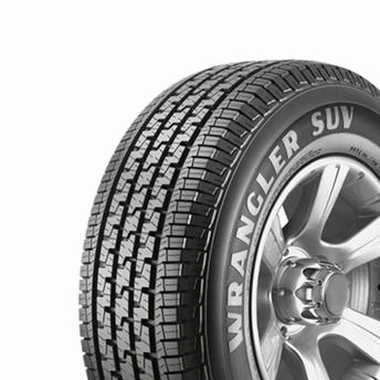

    Hoje uso os Wrangler SUV na medida original 235/60 e da uma vontade de por um pneu maior ... 235/70 sem chance não quero ralando em nada 2" de lift acho extremo demais para usar no dia a dia.
    Anexo 563956
    Os Yokohama Geolandar me parecem o que esperava na medida original 235/60 R16, mas tem um preço absurdo.
    Anexo 563957
    Já na medida 225/70 achei de todo tipo de preço e gosto partindo de incríveis R$360,00 dos Forza AT2 da XBRI Chineses seguidos por Delinte e Maxxis ...
    Anexo 563958 Anexo 563959
    Até vários outros modelos confiáveis recomendados pelo forum em valores mais justos no nível dos Wrangler SUV próximo dos R$480,00. Como já comentaram no forum a variedade dos 225/70 AT é beeem maior.
    E ai opiniões, mantenho os Wrangler SUV ou dou um UP com os 225/70 sem medo de perder em espessura ?
    Alguém se arrependeu de usar em algum momento 225/70 R16 ?

    Acho que o 225 70 16 está de bom tamanho. Tenho amigos que já usaram o 225 70 16 com o carro original, sem problemas. Com relação à menor espessura não é assim "tão menos ". Com criança no carro ,a atenção e a redução de velocidade tem que ser observada e redobrada, para qualquer tipo de carro e tamanho do pneu. Vá mais devagar , aumente a segurança ,aprecie mais a paisagem, e de lambuja vem o menor consumo e o menor desgaste dos componentes do veículo. Abs.

    Geolandar AT 225/70, uso com lift 1", perfeito, encarei lama pesada e reboquei alguns
