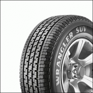

    Hoje uso os Wrangler SUV na medida original 235/60 e da uma vontade de por um pneu maior ... 235/70 sem chance não quero ralando em nada 2" de lift acho extremo demais para usar no dia a dia.
    Os Yokohama Geolandar me parecem o que esperava na medida original 235/60 R16, mas tem um preço absurdo.

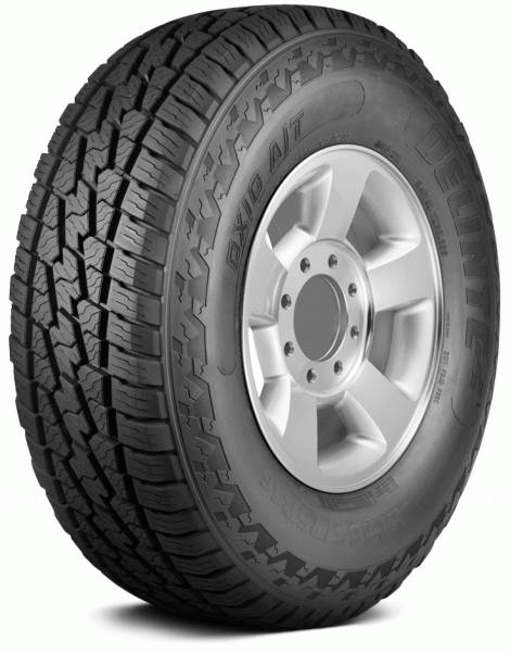

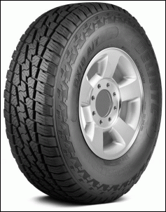

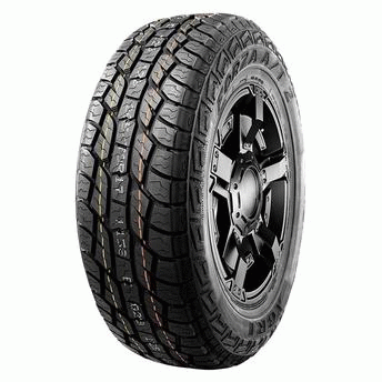

    Já na medida 225/70 achei de todo tipo de preço e gosto partindo de incríveis R$360,00 dos Forza AT2 da XBRI Chineses seguidos por Delinte e Maxxis ...
    Até vários outros modelos confiáveis recomendados pelo forum em valores mais justos no nível dos Wrangler SUV próximo dos R$480,00. Como já comentaram no forum a variedade dos 225/70 AT é beeem maior.
    E ai opiniões, mantenho os Wrangler SUV ou dou um UP com os 225/70 sem medo de perder em espessura ?

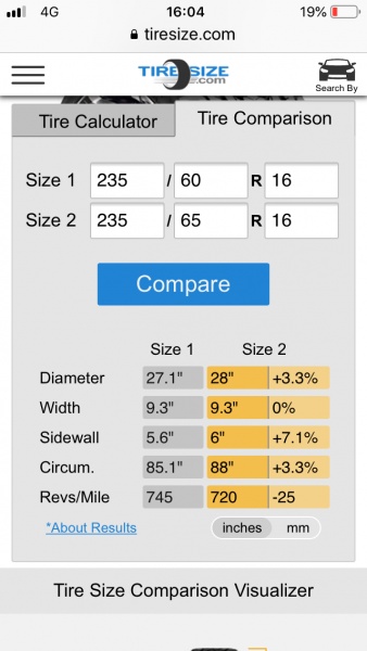

    Lauro, tb estou pensando em substituir os pneus da minha Tracker pelo 235/65 R16 Achilles ou Firemax. Acredito que essa medida não exige alteração na suspensão. Se vc instalar, nos informe se deu certo.
  • #737
    09/12/2012
    fortaleza/CE
    62
    15
    Complementando: 28,02 pol de diâmetro.

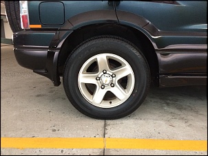

    Tracker com pneus 235/65R16C Firemax VAN916
    Boa tarde,
    Seguem anexas fotos da minha Tracker com pneus 235/65R16C Firemax VAN916. O diâmetro aumentou 1 polegada e 1/2 polegada na altura do carro.
    Até agora não raspou em nada, nem na longarina e nem na caixa de roda ou asas de morcego. Não fiz lift. Tudo original.
    Pneus adquiridos em atacadaopneus.com.br.
    Paulo.
    Miniaturas de Anexos Miniaturas de Anexos -img_3311-1-.jpg   -img_3315-1-.jpg   -img_3265-1-.jpg

    Estou usando pneus 235/65R16 Firemax VAN916 sem lift.
    Até agora não raspa em nada.
