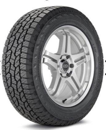

    Faltou dizer que a minha Tracker é ano 2008 e o pneu original é 235/60 R16. O que acham o pneu Hankook Dynapro At Rf10?
    Pneu 235/60 R16 100T Hankook Dynapro AT RF10 | Achei Pneus - acheipneus
    Anexo 576796
