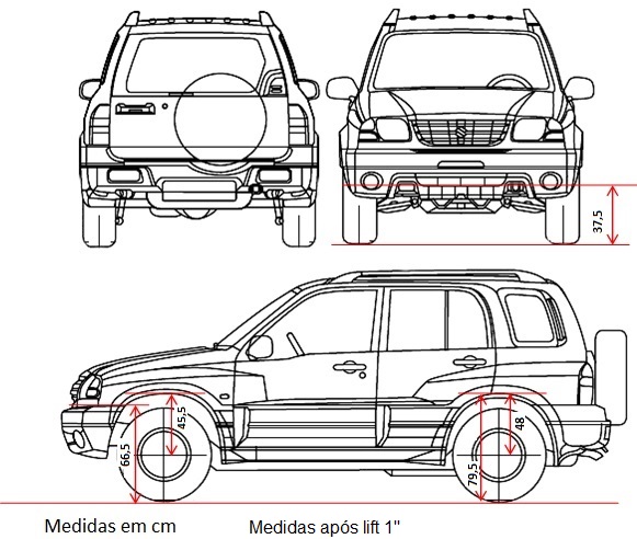

  • 19/10/2017, 08:22
    weco
    1 Anexo(s)
    Postado originalmente por rafaelperafam Ver Post
    Após a troca das molas, percebi que o carro ficou mais duro sim. Principalmente no parte traseira. A dianteira ficou pouca coisa mais dura.
    A grande diferença está quando se passa em quebra molas mais ingrimes.
    O carro geralmente anda vazio pois minha família é somente eu minha esposa e nossa filha de 5 anos.
    Teve uma ocasião de andar com mais um adulto no banco de trás e percebi que ao passar por quebra molas o carro não pulou como quando está vazio.
    Quanto a estabilidade não percebi diferença, continuamos a utilizar o carro da mesma forma que antes.
    A opção das molas foi justamente por conta de problemas com seguro e vistoria do Detran.
    Vou colocar umas fotos depois para verificar a diferença.
    Obrigado camarada.
    A traseira ficar mais firme é coisa boa, pq original é muito macia né. Minha preocupação é quanto a dianteira mesmo, mas se muda pouco não deve chegar a ficar desconfortável.
    Depois posta umas fotos pra gente ver como ficou. Eu fiz umas medições quando instalei os calços para efeito de comparação de medidas, se der dá uma verificada pra ver se ficou muito diferente.
    Abcs
    Anexo 552993
