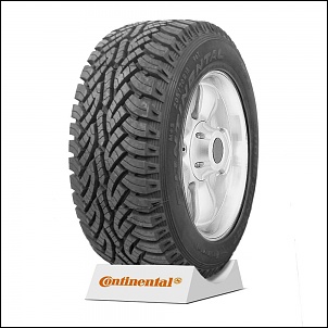

    Cadu,
    Este é o CrossContact AT
    Abraço,

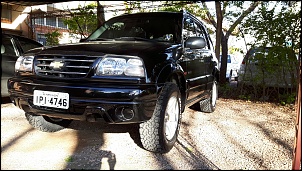

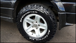

    Quero agradecer a todos que ajudaram aqui e deram sua opinião.
    Acabei escolhendo os BF, seguindo os conselhos dos amigos do fórum e outros de fora que já usam.
    E consegui um preço razoável em uma loja aqui em Porto Alegre.
    Seguem fotos de como ficou:
    Cabe salientar que, até agora, não rasparam em lugar algum, com o lift de 1". As medidas dos pneus novos são 235/70 R16.
    Valeu galera!
    Ricardo W
    Tracker 2009 "Jipinho" - Lift 1", Snorkel, pneus BF AT e inventando...

    Nossa !!
    Que dá hora!! parabens pela aquisição!
    Ficou muito show o carro com bf at!
    Eles mudaram o modelo na lateral pra parecer mais agressivo e ficou muito bacana! não tinha visto ainda!
    Show
    [ ]s

    Valeu Chuva!
    Sim, ficou muito show com esta versão nova do BF, a KO2
    Agora é achar a oportunidade para testar!
    Abraço!
