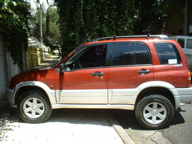

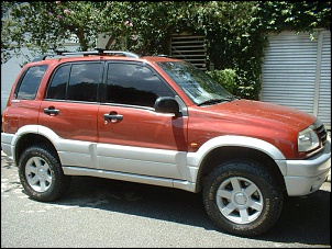

    Alberto,
    Acho que os 235/75 só vai pegar um pouco mais quando esterçar..
    Pelo meu carro percebo que eu poderia aumentar um pouco como vc tb quer..
    A minha tb esta com 2"...
