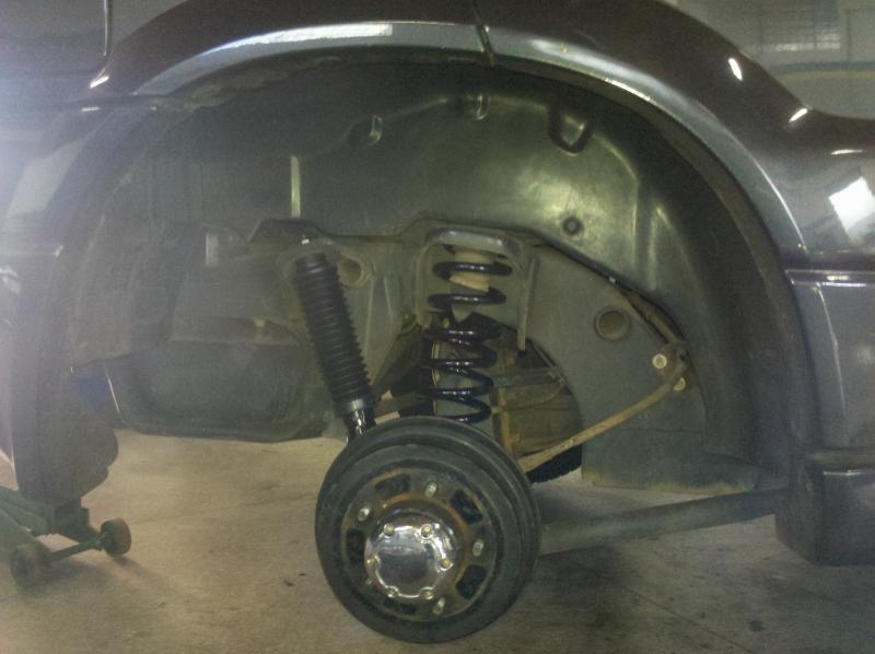

    O Cofap que coloquei não é do grand vitara, comprei na alternativa, parece que é o da caravan, ele parece mais reforçado que o original e vem com uma coifa sanfonada prá proteger da sujeira. O carro ficou com a traseira bem firme,estou gostando do resultado até o momento.
    Segue fotos, antes e depois:
    Anexo 373091Anexo 373092

    Pois é, eu fiquei curioso justamente pela coifa sanfonada, pois o amortecedor do tracker vem com uma proteção de metal e o amortecedor do opala/caravan não vem com nenhuma coifa. Aí costumam colocar a sanfona da suspensão de motos.
    Ivo, se puder, poste algumas fotos de como ficou o carro com as molas mais altas na traseira.
