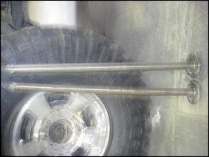

    Lynhconn... Fez algum setup diferente ou apenas colocou os 37 ?? Qual modelo e largura ?
    Como resslatei, meu problema foi ter ficado largo demais o que prensava na parede e dai forçava mais. Estou colocando os T Bone da Ensimec.
    Segue as fotos das pontas como ficaram
    Citação Postado originalmente por lynhconn Ver Post
    Pessoal, se for ajudar alguma coisa eu uso 37" desde março. Ate agora foi um semi eixo e as trilhas sao as piores de SP. Em media 2 por mês, o troller está original.
    Miniaturas de Anexos Miniaturas de Anexos Pneus 38" no Troller-imgp2116.jpg   Pneus 38" no Troller-imgp2118.jpg
    TROLLER HOMMER - SÓ MUITA VONTADE DE FAZER TRILHA (O RESTO É RESTO) !!! BRASIL FORA DE ESTRADA (www.brasilforadeestrada.blogspot.com) !!!

    Daniel,
    Boa sorte na renovação do Hommer. Aconteceu alguma coisa com a suspensão ou foram só os semi-eixos? Se foi isso, já era esperado.
    Posta fotos da suspensão, principalmente detalhes da junção com chassis e eixo, senão fica difícil ajudar.
    Qto a junta CV estrangulando, vc pode tirar um pouco da material ou diminuir o curso para baixo com uma cinta no meio do eixo. Qtos centímetros tem o cardãn traseiro?
    Dcifu então só coloquei os pneus ai as que quebraram fui colocando Ensimec ..nao tive mais problemas.
    o pneu é 37x12.5 r15 creepy crawler
    a roda é 10"
