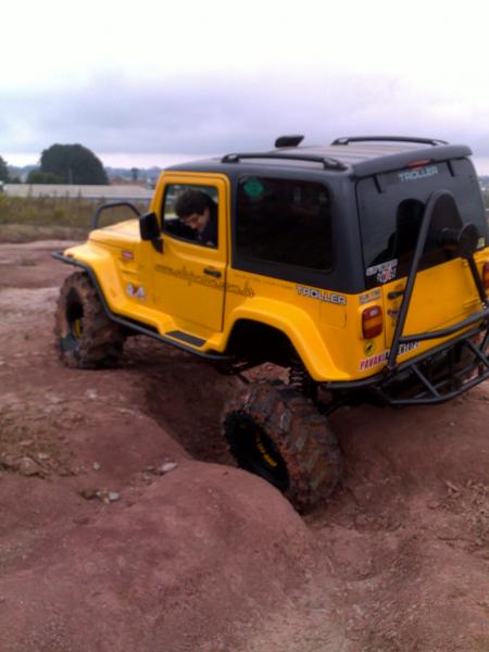

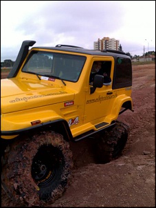

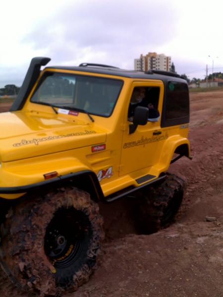

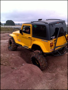

    E isso mesmo. O carro subiu 23 cm sem contar o que subiu com a mudança dos pneus para. Concordo com você que o carro deve ficar mais próximo do chão para ter mais estabilidade / melhor cetro de gravidade. No entanto temos que ver para o que o carro foi feito e também tentar minimizar / os “efeitos colaterais”.
    Eu uso o carro mais para trilhas de lama e erosões. Fiz ( estou fazendo) um carro que fosse mais alto para passar na lama e que trabalhasse bem a suspensão para erosão. Para ganhar altura para lama coloquei os pneus 38 e troquei as molas e amortecedores. Para ganhar curso de suspensão coloquei os quick disconnects reposicionei o amortecedor para cima e molas maiores, mas também não tão duras permitindo assim uma maior compressão para subida do eixo e não tão moles que afetem a estabilidade. O 4 link entra também na parte de trabalho de suspensa permitindo que o eixo fique mais livre e tenha um curso maior ( dá para ter quase o mesmo curso trabalhando a Panhard). O maior problema que tive foi que o eixo subia muito e, com isso, acabava entrando e raspando no para lama. Tínhamos duas saídas: comer os para lamas do bugão ( quando falo comer é acabar com eles, principalmente os de trás) os fazer o body lift para que o eixo pudesse subir envergando os pneus sem que raspasse no para lama. Acabei optando pela segunda opção por estética e porque fiquei com dó de meter a serra na vtr. Se você não tiver dó mete a serra (com isso dá até para jogar o eixo umas 2 a 3 polegadas mais para trás o que fica um show. Mesmo assim, na segunda fase, dependendo do tamanho dos amortecedores e molas, pelo menos um body lift de 1,5 polegadas você terá que fazer, principalmente e trabalhar a Panhard para ganhar mais curso.
    O carro está em fase de teste. No entanto na primeira etapa, a única coisa que deu para perceber foi que a altura não estava atrapalhando em lugares íngremes ( ele não tomba para trás e para o lado a suspensão acaba segurando devido ao trabalho). No entanto é um carro mais alto = mais cuidado (se errar é mais fácil / provável tombar).
    Tem umas fotos neste tópico (algumas paginas para trás) da fase 1. De qualquer forma seguem algumas. Vou viajar agora e volto no final do mês quando espero pegar o carro da fase 2 e testar bem (tem alguns detalhes ainda para serem feitos na minha volta). Assim que testar da fase 2, coloco aqui os resultados.
    Daniel
