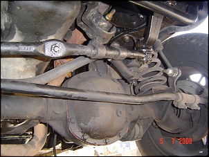

    Citação Postado originalmente por Fabil Ver Post
    Giovanni...
    mas um Z-bar é apenas um paleativo nao? o que importa é o angulo formado pelo dois pontos de fixacao quando se traca uma linha reta.. continua acentuado.
    T+
    Sim. Por isso que eu baixei o suporte, para deixar a barra o mais horizontal possível, assim como a barra que liga o pitman à roda direita. Essas barras precisam ser paralelas, para que o volante não oscile tanto com o sobe e desce da suspensão.
    Essa barra da Cherota é a original dela. Não é uma "Z". A curva que tem ali é só para desviar da bola do diferencial. Não tem espaço para usar uma barra reta. E está no macaco, com o eixo pendurado. Com ela no chão, o pivô que liga ao chassi, fica na mesma altura do pitman (também maior), logo acima do eixo, como é originalmente.
    Z-bar não existe! É o mesmo que usar uma assim /. Fica um lixo para dirigir.

    Citação Postado originalmente por andres-tavares Ver Post
    Como voce ja deve ter feito na hora de levar o carro pra alinhar e balancear eh so pedir pra eles medirem o caster e ver se esta entre o especificado ...
    Já foi medido o caster e ele está bom, dentro do especificado.

    Achei estranho voce tirar os bumpstops (batentes) ... sao eles que limitam o curso da suspensao pra cima, agora sem eles o prato vai bater direto no suporte de ferro e deve dar uma pacada feia ... e ai?
    Já vi muito jipe sem esses batentes e observei que ele não era utilizado, então eu tirei para preservá-lo.
    Os amortecedores vi que voce alongou eles com um pedaco de ferro soldado certo?... mas falam que soldar no corpo do amortecedor alem de ser perigoso por ter gases ali dentro, as altas temperaturas da solda porem prejudicar as qualidades fisicas dos oleos/gases ali dentro ...
    Sim. O amortecedor foi alongado em 4" com um tarugo de aço. Este tarugo foi soldado do lado da haste para o calor não atingir o corpo do amortecedor. É óbvio que tem que solda com a haste fora do corpo.
    Na foto que voce esta testando a suspensao, ali eh o maximo de curso que ele da?
    Sim. É o máximo do curso, tanto no dianteiro como no traseiro. Permaneceu o curso original do carro.

    Citação Postado originalmente por sergiocavallaro Ver Post
    Esse batente custa umas 10 merrecas, não precisa preservá-lo. Tem que usar. Sem ele a pancada de fim de curso será do amortecedor. Isso no original... Com essas mudanças todas, é preciso calcular o que está batendo primeiro...
    Veja na foto da Cherota que anexei na mensagem anterior, um tarugo dentro da mola, na parte de baixo. É de nylon, parafusado embaixo, na mesma medida dos calços. Se vai um calço na mola, precisa ir outro no batente. O "não era utilizado" é pq o amortecedor está dando o fim de curso. Rapidinho vai pro saco...
