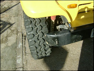

    Feito esse registro, espero ter esfriados um pouco os animos dos animados debatedores e aproveito para voltar ao motivo do meu tópico e para informar aos participantes que esse tempo todo me forneceram as dicas e as informações necessárias para o pleno desenvolvimento do meu projeto.
    Relendo todas as mensagens postadas desde o inicio e as últimas, mais determinantes de minha decisão e ainda as discussões acaloradas geradas, lembrei de quando comecei como forista e postei que tinha feito uma Cherokee com pneus 33".
    De imediato inúmeros foristas duvidaram e muitos me condenaram veementemente o fato de eu mais meu mechanico com calços, solda e serra-tico-tico termos executado um sonho.
    Na primeira trilha então meus parceiros do alto de seus super-preparados Engesas e Wranglers também duvidaram do desempenho daquela SUV 2 portas, isso foi na década de 90.
    Hoje esse mecânico fabrica kits de suspensão que nada devem aos kits gringos de qualquer nacionalidade e ainda com um diferencial: É o único no mundo que permite calçar os 40" em uma Liberty.
    Cara, e pensar que tudo começou com solda, calços, serra tico-tico e um sonho . . .
    Depois, fiz a mesma coisa, 33"MUD, na minha Limit e novamente meu maior contestador e hoje meu amigo Samukanvas me fez entender que calçar pneus maiores em um carro é fácil, dificil é tornar o carro operacional para o uso que se quer dar.
    Essa é a grande questão e hoje analisando todas as mensagens desse tópico posso ter a certeza de que os pneus 38" não irão equipar meu Troller pelos seguintes motivos:
    - Quero usar pneus recapados agressivos para o tipo de piso das trilhas do sul, recapar os 37" farão com que eles chegam a quase 39";
    - Para adequar o powertrain do Trolha a essa configuração de pneu 39" para ir e vir de uma trilha Hard com máxima segurança requer um investimento acima das minhas pretenções em mais um brinquedo;
    - Assim determinei o fim do projeto de 38" de linha no meu Trolha, ele esta calçado com tarugos de nylon de 4 e de 6cm, amortecedores Rancho RS9000 com regulagens, geometria perfeita, totalmente revisado para usar o maior pneu recapado que monta no conjunto original sem maiores gambiarras: 35" recapados.
    Novamente agradeço a todos pelas informações postadas, elas foram de grande valia para minha decisão final, eheheh, pelo menos até aparecer outro projeto eheheheh.
    Posto as fotos do parachoque dianteiro recortado com o detalhe ainda da "pegada" que os 38" deram quando ainda original e a roda montada com os quase 37" recapado que muita alegria vai me dar nas trilhas.
    Tenho certeza de que todas as discussões aqui geradas sejão de muito proveito a todos.

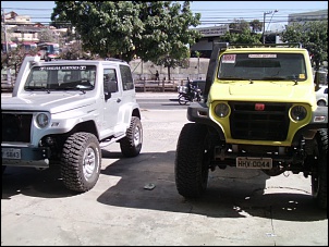

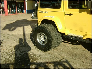

    o do Mirim tá com 40"
    Miniaturas de Anexos Miniaturas de Anexos Pneus 38" no Troller-dsc00009.jpg   Pneus 38" no Troller-dsc00010.jpg   Pneus 38" no Troller-dsc00011.jpg
