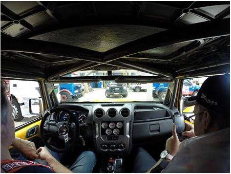

    Postado originalmente por Thiago Pereira Ver Post
    Sobre os Sertões, a Ranger era só a casca, assim como era a Hilux e o ASX.
    Depende da categoria.
    Na categoria que a troller vai competir, production T2, é diferente das categorias onde só fica a casca para fazer propaganda. É uma categoria que permite algumas modificações.
    http://www.suzukiveiculos.com.br/mob...a-com-sucesso/
    ela primeira vez no maior evento off-road do País, dois Suzuki 4×4 fizeram parte do grid da categoria Production-T2 – originais de fábrica com adaptações de segurança para competição – e concluíram o desafio nesse sábado
    Production-T2[editar | editar código-fonte] - http://pt.wikipedia.org/wiki/Rally_dos_Sert%C3%B5es
    Composta por carros de linha com pelo menos 1.000 unidades produzidas, os veículos desta categoria podem ser movidos a gasolina, etanol ou diesel, mas devem utilizar restritor de ar na admissão com 38 milímetros nos carros aspirados a gasolina ou etanol, 36 para turbo a gasolina ou etanol e 40 nos movidos a diesel. Assim como na Super Production, a carroceria, que pode ser de fibra de vidro, deve manter a mesma aparência e dimensões do veículo original. A retirada de acessórios originais é permitida, desde que isso não gere ganho de desempenho e as rodas com 16 polegadas de diâmetro estão liberadas.
    Anexo 492165
