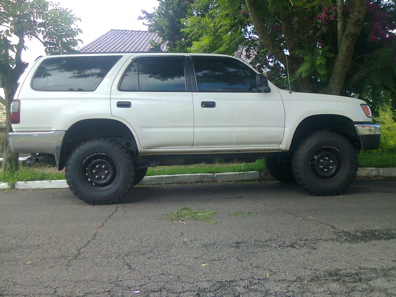

    Semana passada consegui fazer a instalação das 4 molas novas na vtr. O resultado foi muito bom, vtr bem mais firme, mantendo a estabilidade.
    Medidas do centro do cubo até a borda do para lamas:
    Com as molas cansadas
    DE 54cm - DD 55cm
    TE 52cm - TD 53cm
    Com as molas novas
    DE 59cm - DD 60cm
    TE 62cm - TD 63cm
    Agradeço a ajuda incansável do Dr. Guilherme para o dimensionamento do conjunto.
    Seguem fotos do antes e depois:
    Um abraço,
    Edu
    Miniaturas de Anexos Miniaturas de Anexos Molas para SW4.-foto0937.jpg   Molas para SW4.-foto0995.jpg

  • #1378
    Usuário Avatar de bombacha
    19/05/2012
    RS/RS
    98
    Citação Postado originalmente por EduQxQ Ver Post
    DE 54cm - DD 55cm
    TE 52cm - TD 53cm
    Com as molas novas
    DE 59cm - DD 60cm
    TE 62cm - TD 63cm
    Um abraço,
    Edu
    Cara você pode postar uma foto tirada de frente para a viatura?
    Eu gostaria de ver como ficou a situação das balanças e homocinética.
    Qual a medida das molas dianteiras?
    A minha está com a frente muito alta pelo menos eu estou achando.
    As molas dianteiras já se acomodaram, mas ainda tenho minhas duvidas se a altura da minha viatura não está prejudicando a posição das peças. Estou pensando em cortar uma volta das molas como o Dr. Guilherme orientou.
    A primeira impressão com as novas molas dianteiras é que a viatura ficou muito melhor que antes.
    Um exemplo, passo por buracos em ruas ruins aqui na cidade e a viatura não bate nada, antes parecia que o painel iria cair.
    Estou usando no momento as molas by Guilherme e amortecedores Originais.
    Configuração atual das minhas molas.
    MOLA DIANTEIRA " DIREITA "
    1- Comprimento ...................................... 368mm
    2- Número de elos .....................................09
    3- Espessura do fio .................................. 16,5mm
    4- Diâmetro externo ..................................110mm
    5- Diâmetro interno do último elo ...............67mm
    6- Uma extremidade fechada não retificada
    MOLA DIANTEIRA " ESQUERDA "
    1- Comprimento ...................................... 374mm
    2- Número de elos ...................................09
    3- Espessura do fio ................................ 16,5mm
    4- Diâmetro externo ................................110mm
    5- Diâmetro interno do último elo .............67mm
    Sw4 3.0-TD D-4D 4x4 98 --- Vovó Zona

    Citação Postado originalmente por bombacha Ver Post
    Olá Bombacha,
    Estou utilizando na dianteira as mesmas medidas da tua vtr.
    As traseiras estão com 435mm e fio 16mm.
    Vou fotografar as homocinéticas e postar aqui.
    Um abraço,
    Edu
