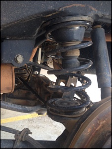

    Tem esse aqui também
    Esse é para as 4Runner de 1996 a 2002, que são iguais às SW4 modelo anterior:
    Air Lift 60743 - Air Lift 1000 Load Assist Rear Spring Kits - Overview - SummitRacing.com
    O catálogo do fabricante é esse:
    http://www.airliftcompany.com/pdf/appguide.pdf

    Renato
    Este kit é instalado dentro da mola original do carro, no lugar daquele batente. Basicamente é uma mola a ar, que evita que a traseira fique arreada com carga.

    Luiz,
    O KT09106BK serve sim na sua SW4, mas não sei se com os calços de 2,5" nas molas vc necessitaria trocar os amortecedores da sua viatura ou se o curso dos atuais seria suficiente.
    Optei pelo KT09112BK por 03 motivos:
    - A questão do curso dos meus amortecedores Rancho.
    - A altura limitada do meu portão de garagem.
    - Não exagerar na mudança de ângulo da suspensão e dos cardãns, a fim de não diminuir a vida útil das cruzetas e buchas.
    Mas estou super satisfeito com o resultado estético e com a qualidade dos produtos da Daystar, rodei 3.000Km na estrada, rebocando meu trailer, logo após instalar o kit. Na volta levantei a viatura para inspecionar e tudo estava perfeito !!!
    Um abraço, Delfim.
