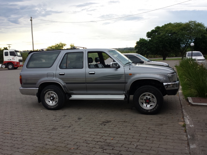

    Molas novas (Projeto Dr Guilherme Abreu)
    Miniaturas de Anexos Miniaturas de Anexos Molas para SW4.-20141223_162353.jpg
    SW4 3.0 TD 2001 - EX - SW4 2.8 93 JAPONESA ORIGINAL - EX - TOYOTA HILUX CD SRV 3.0 TD 2002 - 1KZT-E

    Distância centro da roda - borda do para-lama traseiro:
    Antes: 51cm
    Depois: 57cm
    O vão livre na caixa de roda (dist. pneu - borda do para-lama):
    Antes: 16cm
    Depois: 22cm
    Tem horas que parece que ficou quase alta demais. Vou esperar as molas se acomodarem. Qualquer coisa dou um grau nas barras de torção.
    Agora os pneus ficaram pequenos...

    Seu carro é lindo demais muito conservado , pode esperar aí uns 3meses que a mola vai acomodar e deve ceder aí 1cm do que esta hoje , como vc acostumeou com o visual anterior , esta achando um pouco alto demais , mas não esta , esta proporcional a frente , não precisa dar grau na barra não .
    Pra vc ver , na da época da BONEQUINHA 93 mandei fazer as minhas com 40cm e ficou alto demais daí para vcs diminui 2cm e foi feito a sua com 380mm e a sua ficou SHOW como esta .

    Valeu Guilherme. Realmente, estou encantado com o carro. Andei pouco, mas parece que ficou mais firme com essas molas.

    Citação Postado originalmente por Clandio Ver Post
    CLANDIO
    Sim , ela fica mais firme , coloca o peso que vc colocou naquela foto , vai no mesmo lugar e tira outra foto só pra vc comparar , vai ceder menos , e outra ela fica mais firme sem ficar dura demais . Modestia a parte , acertei em cheio nesta mola , acho que vou na TOYOTA , falar com os engenheiros da fábrica e pedir ROYALTIES pelo desenvolvimento destas molas rsrsrsrsrsrs .
