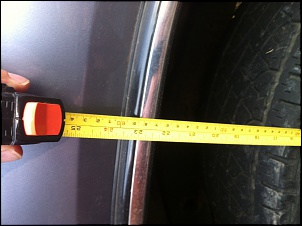

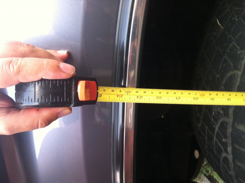

    Boa tarde Edu!
    Seguem as fotos da minha pronta!
    Miniaturas de Anexos Miniaturas de Anexos Molas para SW4.-image.jpg   Molas para SW4.-image.jpg
    CJ5 68 "Azulino", BF 33" ,Work 9000, capota atlantida, "In development"
    Hilux SW4 Turbo diesel 98
  • #1254
    Usuário Avatar de thiagorussi
    19/01/2012
    ITATIBA/SP
    236
    As de cima são da dianteira! Agora as da traseira!

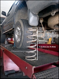

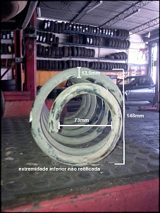

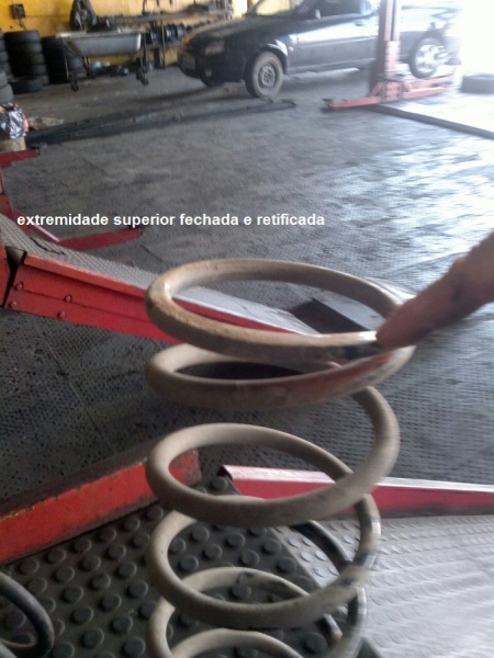

    Dr Guilherme, conforme conversado, seguem as fotos com as medidas das molas da minha 2.7 cansadas. Sendo assim podemos fazer conforme medidas que você sugeriu que são:
    Hilux SW4 2.7 16V gasolina 1997
    Molas traseiras
    Comprimento--------------- --400mm
    Diametro interno elo menor---82mm
    diametro externo------------ 148mm
    quantidade de elos---------- 9elos
    Extremidade superior fechada e retificada.
    Extremidade inferior não retificada.
    Miniaturas de Anexos Miniaturas de Anexos Molas para SW4.-img-20141120-wa0004.jpg   Molas para SW4.-img-20141120-wa00033.jpg   Molas para SW4.-img-20141120-wa0005.jpg

    Agora que vi, faltou a espessura do fio, então completando a informação fica:
    Molas traseiras
    espessura do fio-------------15mm
    Obs: deixei os 82mm que você sugeriu ao invés dos 73mm da minha medida já que você falou que não dará problema esses 9mm de diferença

    Citação Postado originalmente por Ronaldo Petri Ver Post
    Molas traseiras
    RONALDO
    Com certeza absoluta , pois 82mm este lado vai entrar tranquilo no peito de moça de aço que tem na base do suporte inferior da mola e esta é a MEDIDA PADRÃO que esta na tabela .
