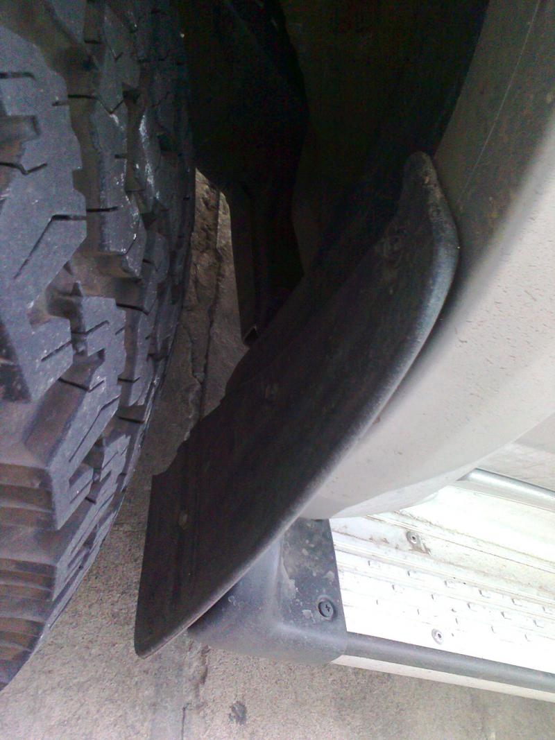

    Jera e Antonio.
    Como prometido, aqui estão as fotos da Hilux com BF 265/75 16.
    Essa não é a mesma que eu tinha dito outro dia.
    Essa é de um conhecido meu e de meu pai, ex-PRF e agora Superintendente da PRF, aposentado, cara descansado.
    A caminhonete tava na CCS da VW aqui da cidade, e quando vi ela e depois vi ele perguntei o pneu e o que ele fez.
    Ele disse que cortou como na foto e por tras colocou uma chapa fina de Inox pra poder prender um parafuso mais embaixo pra firmar bem o parabarro.
    Pelo menos foi isso que entendi.
    Jera o teu front-bumper tem alguma borracha para acabamento onde ele pega no para-choque?
    Essa Hilux tem, e ficou muito parecido com o acabamento do alargador de para-lama.
    Na primeira foto o pneu dianteiro do lado do motorista, na segunda o pneu dianteiro do lado do carona.

    costa, eu nao sei se na minha esse pneu iria entrar......pq acho q ela tá meio arriada, ta mais baixa 1cm na frente.....
    com o volante reto, ficam 4 dedos de espaço pro parabarro....qnd viro o volante, fica apenas 1,5 dedo......
    mas eu to vendo um kit a ironman pra colocar na hilux. vai ser só as molas dianteiras e os 4 amortecedores. o feixe traseiro estive conversando com o sejão aqui do forum e no meu caso nao é preciso. vai subir 2" na dianteira. aí coloco os 265/75 tranquilo.
