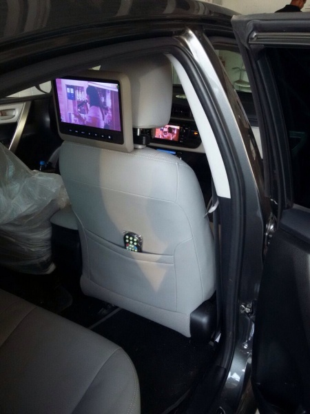

    Alguém aqui instalou telas de DVD para os bancos de trás? Poderiam anexar fotos? Possuo uma SW4 modelo novo e queria instalar telas para meus filhos. Gostaria de ver as opiniões. Concessionária me ofereceu a seguinte tela: R$ 2000,00
