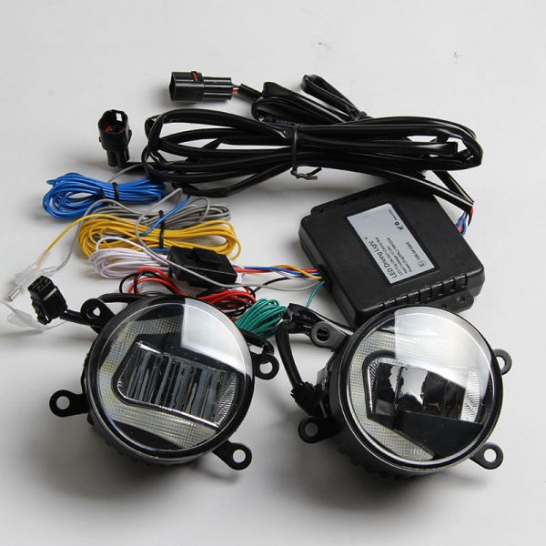

    É um Corolla 2013, não tirei foto dele instalado...Fiz tudo conforme o manual...
    -htb1ab1lmxxxxxc9axxxq6xxfxxxa.jpg-white-osram-style-led-drl-daytime-running-light-fog-lamp-drving-light-ford-nissan-1-.jpg-white-osram-style-led-drl-daytime-running-light-fog-lamp-drving-light-ford-nissan-2-.jpg-white-osram-style-led-drl-daytime-running-light-fog-lamp-drving-light-ford-nissan.jpg

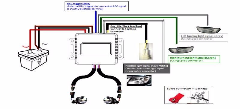

    Instalei o fio azul no pós chave verde na caixa de fusíveis, me orientaram a puxar de outro pós chave pq esse que instalei deve ser o que vai para o rádio.
    Ele tem DRL e neblina....gostei mt do produto é só essa interferência que está complicando...
    A Hilux tem dois pós-chave, o Corolla deve ser igual, tente trocar também.
    Vendo o produto, praticamente tudo que disse antes pode ser feito, principalmente envolver o modulo de controle em um embalagem metalizada, do tipo daquelas que protegem componente de computador.

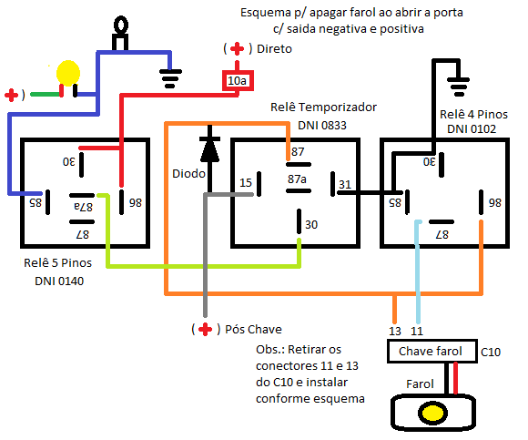

    Desenvolvi um sistema identico ao original do corolla XEI 2009 para ser colocado nas Hilux. Voce liga a chave e o farol acende, quando voce desliga a chave o farol continua aceso e ao abrir a porta o farol se apaga, ou tambem ele se apaga em +/- 5 seg apos ser desligada a igniçao. Nesse sistema voce pode apagar o farol, lanternas e farol de milhas quando desejar. O Esquema está no desenho abaixo. Na hilux a alimentaçao das lanternas e a meia luz sao alimentadas por sinal positivo (+) e os farois sao alimentados por sinal negativo (-). Qualquer duvida é só chamarem. Aproveitando o espaço gostaria de sua informaçao. Tenho uma Hilux 2010 com som original e gostaria de saber se é possivel adaptar um cabo USB para entrada de pendrive.
