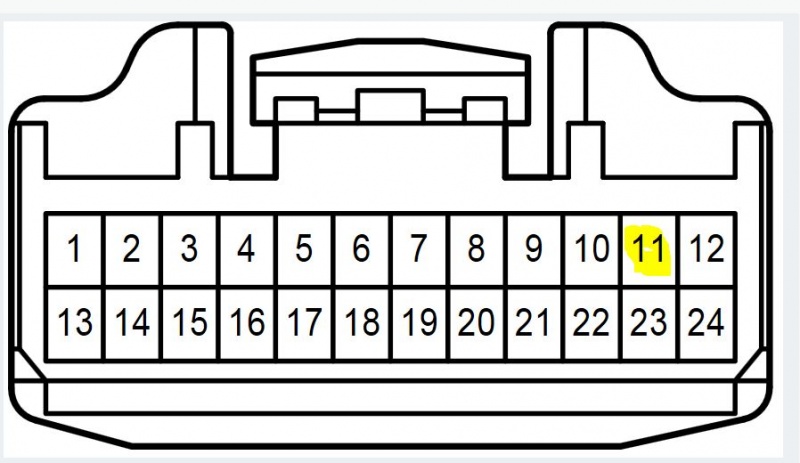

    Citação Postado originalmente por RMV2712 Ver Post
    A respeito da sensor de velocidade da central de multimídia, gostaria de realizar o procedimento, mas fiquei em dúvida sobre os fios cinza ou roxo de acordo com a versão. A que comprei é ano 2013, mas modelo 2014 (nota fiscal dezembro). Será que o fio é o cinza como da maioria ou roxo!?
    A sua tem TV e lê DVD, correto?
    Dê uma olhada no pino 11 do conector de 24 vias, acredito que lá esteja o fio cinza do sensor de velocidade.
    Abraço,
    Thiago
