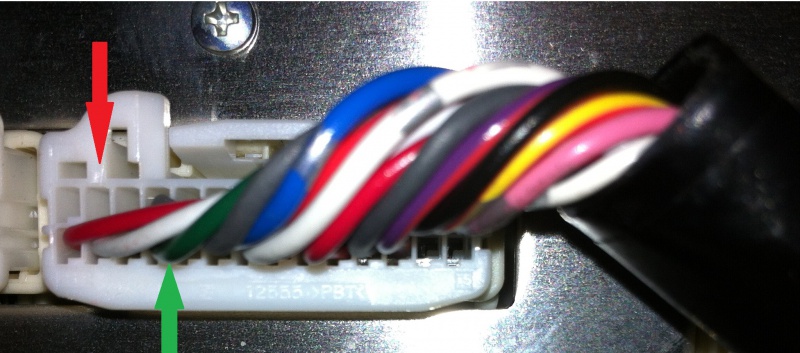

    Outra função oculta é a entrada de vídeo (A/V).
    Com esta função é possível instalar TV Digital, DVD, câmera frontal, conectar o vídeo do celular ou qualquer outra coisa que a imaginação permitir.
    Para ativa-la é preciso de um conector RCA fêmea e cabos.
    No conector D no terminal 13 (seta vermelha) deverá ser inserido um cabo (ou para garantir a conexão e qualidade o conector correto) que será ligado no pino central do conector RCA, esse será o cabo que mandará o sinal de vídeo para a central, a parte externa do RCA poderá ser aterrado ou conectada no terminal 14 do conector D.
    É necessário também que se aterre o cabo verde (terminal 25) para que seja habilitada a entrada A/V no menu.
    Caso deseje também áudio utilize a entrada P2 do painel, ou então com um par de cabos RCA conecte nos cabos 28, 27 e 26 do terminal D, sendo o terminal 26 o canal de áudio direito, 27 o terra de ambos os canais e o 28 o canal de áudio esquerdo.

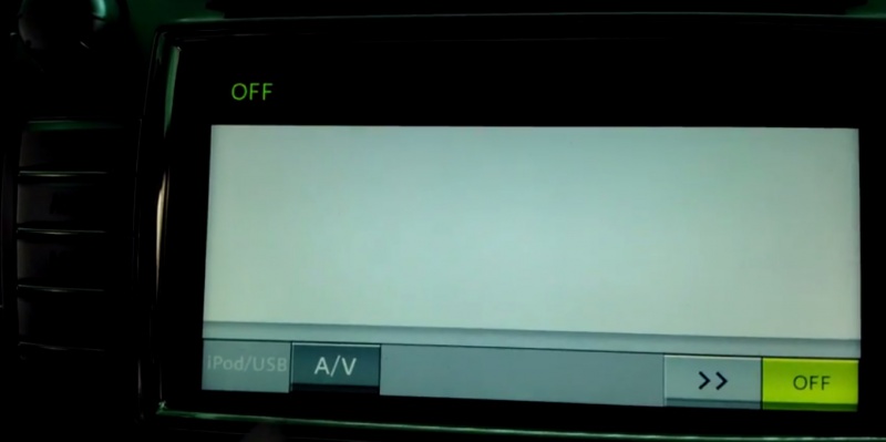

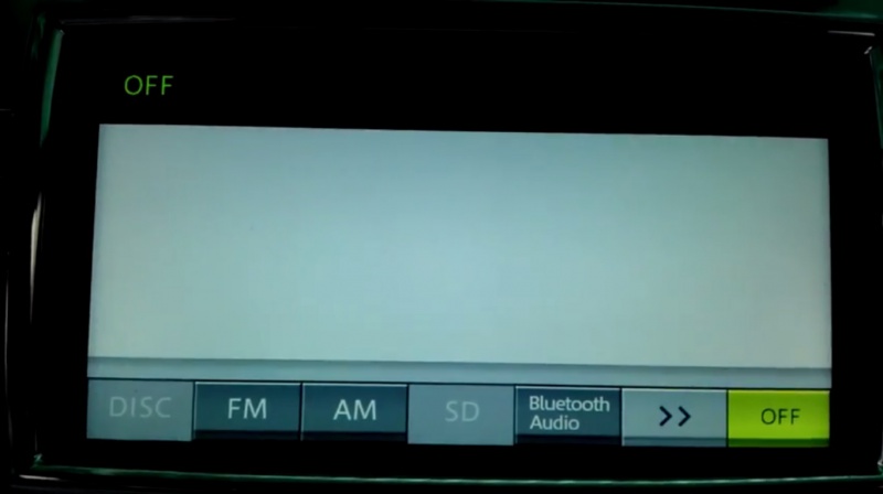

    Para selecionar a entrada A/V clique no botão "Audio", nas opções clique em ">>" e a seguir em "A/V".

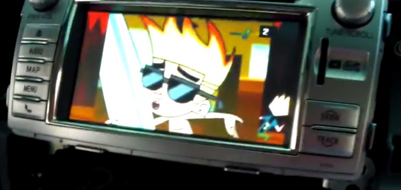

    E então voilà:
    Obs.: O vídeo somente irá aparecer com o freio de estacionamento puxado e em velocidade inferior à 8 km/h.
