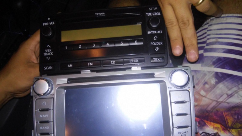

    Comprei um central pela internet mais nao cabe na moldura
    A central e maior que a moldura e o rabicho do volante nao cabe na central o que fazer
    trocar a central enviando novamente para o vendedor ou comprar uma moldura para a central porq a moldura da minha hilux 2012 flex e menor que a que comprei, nao sei se existe alguma diferença entre diesel e flex-img-20160114-wa0074.jpg-img-20160114-wa0070.jpg
