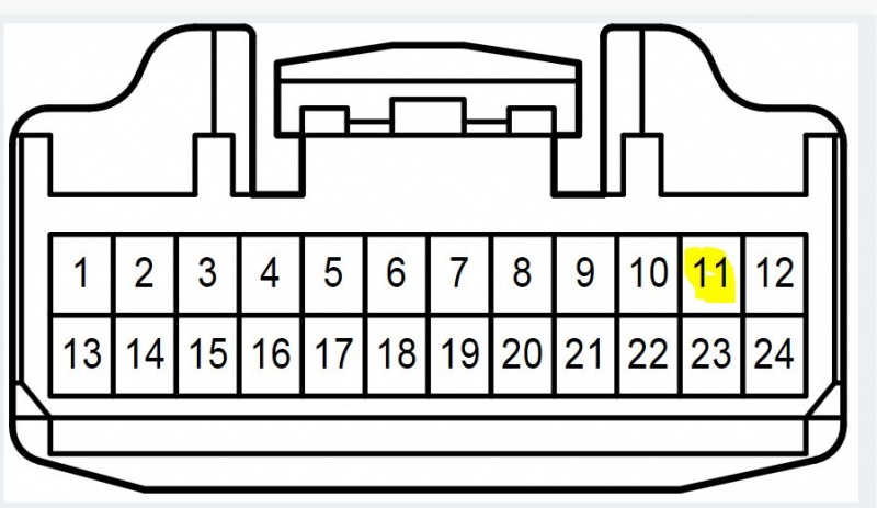

Dê uma olhada no pino 11 do conector de 24 vias, acredito que lá esteja o fio cinza do sensor de velocidade.
http://www.4x4brasil.com.br/forum/at...d=526587&stc=1
