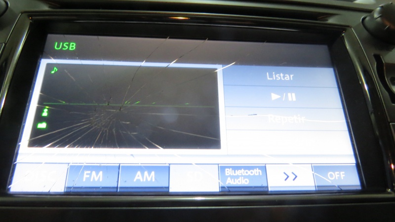

Possuo uma Toyota Hilux SRV 4 X 4 com a central Multimídia / GPS da Pioneer no modelo NFV-9018zt.
Carregando tubos de curto diâmetro no interior do automóvel, acidentalmente a extremidade de um destes tubos chocou-se com a face do painel da central, ocasionando uma trinca irradiante aparentemente no plástico externo, como apresentado nas fotos a seguir:
Anexo 517541Anexo 517542Anexo 517543Anexo 517544
Alguns controles continuam a funcionar ao toque, porém, outros não são conseguidos, desta maneira acredito que houve dano no touchscreen, sendo assim, gostaria de saber se teria alguma informação de local ou eletrônica que poderia realizar esta avaliação, manutenção, substituição da peça danificada, bem como montagem e desmontagem do conjunto.
Desde já, grato por seu auxílio em informações.
Atenciosamente.
Jorge Alexandre C. Geraldo
Jorge,
Pela foto foi danificado o vidro que fica entre o LCD e a película do touch screen, o LCD aparenta estar OK.
Esse sistema (resistivo) é bem antigo e muito barato, trabalha com toques únicos em coordenadas X e Y, diferente dos tablets (capacitivo) que permitem toques simultâneos, porem não sei se a medida da tela é padrão, portanto fácil de encontrar no mercado.
Se existir a peça e for apenas uma substituição dos itens danificados o serviço é muito simples e acredito que qualquer um que conserte eletrônicos, ou até celulares tenha conhecimento para o serviço.
Agora se precisar adaptar alguma coisa um pouco mais de experiencia será necessária, mas nada de outro mundo.
