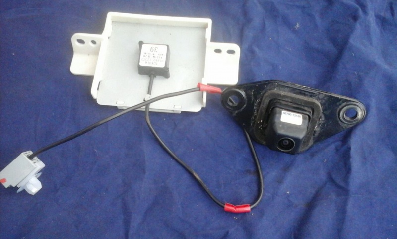

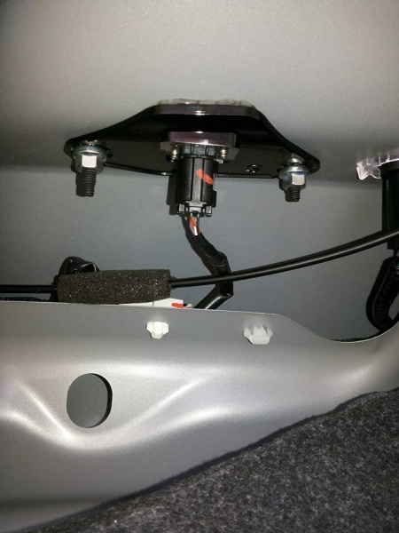

Thiago, acabei comprando a câmera de ré e a antena do GPS originais do Corolla 2013/2014, porém estou com dó de furar a tampa da mala do meu carro, na mala do Altis já vem de fábrica com um furo quadrado como mostra a foto abaixo.
OBS.: Meu medo maior é furar a mala e onde ficou o vazado enferrujar...acho que vou vender a câmera e comprar uma universal da Pioneer...Oh dúvida cruel!...

Nesse caso eu cortaria, pois já tem a câmera para fornecer as medidas exatas e uma foto bem detalhada mostrando o local.
Quanto ferrugem e só usar a química a nosso favor, depois do corte, oxiprimer, primer e tinta de uma marca de qualidade e nunca terá qualquer problema.
