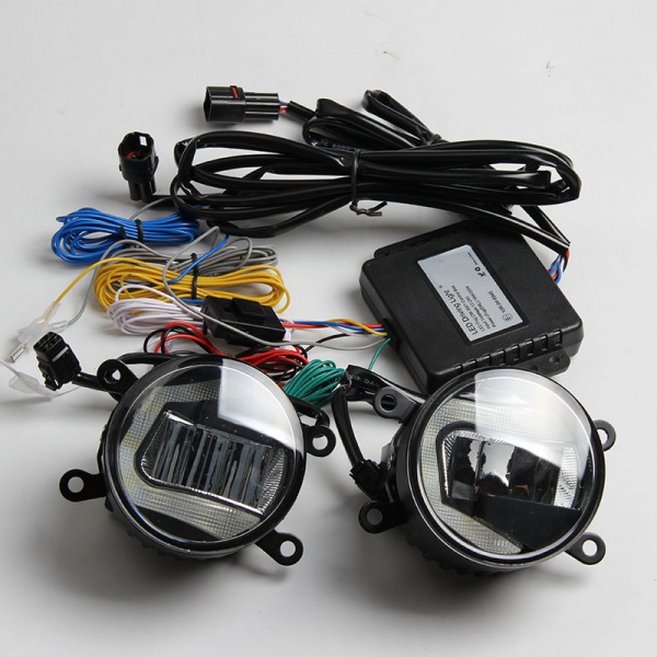

Thiago sei que está fora do tópico mas estou com um probleminha e talvez vc possa me ajudar...
instalei um Conjunto de LED DRL no meu carro e toda vez que ligo o som no FM fica dando interferência, desligo o DRL e o som volta a ficar limpo...
Interferência é algo bem complicado...
Verifique de onde o DRL está sendo alimentado, tente o mais próximo da bateria possível.
Se os DRL tiverem a carcaça metálica tente aterra-las.
Faça uma bobina nos cabos de alimentação
Se possível, envolva os DRL ou o modulo em uma embalagem metálica.
É uma Hilux? Se sim, mande fotos de como instalou os DRL.
É um Corolla 2013, não tirei foto dele instalado...Fiz tudo conforme o manual...
Anexo 534353Anexo 534354Anexo 534355Anexo 534356
Instalei o fio azul no pós chave verde na caixa de fusíveis, me orientaram a puxar de outro pós chave pq esse que instalei deve ser o que vai para o rádio.
Ele tem DRL e neblina....gostei mt do produto é só essa interferência que está complicando...
A Hilux tem dois pós-chave, o Corolla deve ser igual, tente trocar também.
Vendo o produto, praticamente tudo que disse antes pode ser feito, principalmente envolver o modulo de controle em um embalagem metalizada, do tipo daquelas que protegem componente de computador.
Gostei muito do produto, pena que dificilmente uma agente fiscalizador vai saber diferenciar o DRL do farol de neblina e a chance de multa permanece.
Acabei de testar o fio azul direto da bateria tbm...ele funciona dando o sinal pro DRL ou Neblina acionar...dá o mesmo chiado...
Não entendi a parte de fazer bobina nos cabos..
Anexo 534370
Busque no Google imagens por cable coil interference
Anexo 534371
Tem que ser algo do tipo dessa peça cinza, se tiver algum mouse de fio velho geralmente tem um e dá para aproveitar.
Thiago, consegui uns ferrites, eu coloco eles logo na alimentação da central do DRL no positivo e negativo que sai da bateria? ou perto do conector do cabo que alimenta o farol DRL, no caso pós central DRL?
Coloquei o ferrite em todos, puxei terra na carcaça de cada farol, envolvi o módulo em papel alumínio, e nada!.....percebi que quando desconectava o chicote do drl lado passageiro a interferência parava...Já to doido com isso!...
