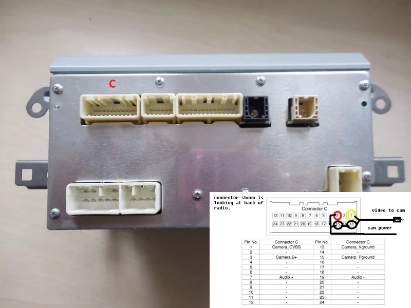

Eu sou da Argentina e eu preciso para conectar a câmera Ré ao meu corolla 2015, com multimedoa centro Pioner NVF 0738. Você pode me guiar nesta tarefa?
!Hola
Acho que essa é a central de seu Corolla, veja se a imagem ajuda.
Anexo 543925
