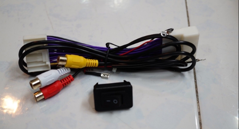

    Citação Postado originalmente por heliocnn Ver Post
    Motivado pelo colega Thiago Pereira mas sem disposição para cortar os fios do meu carro ( minha antiga hilux o instalador disse que não iria cortar nada e cortou vários fios com o o carro ainda na garantia ), andei fuçando a internet em busca de uma solução mais completa que as oferecidas atualmente e acabei chegando no ebay, site onde costumo comprar acessórios diversos. Para mim, o defeito do desbloqueio FAAFTECH, CASKA , TROMOT, ETC era a entrada de vídeo que não foi criada pela interface do desbloqueio. A empresa TROMOT já oferece no Brasil um desbloqueio chamado TAT01 com as entradas de audio e vídeo habilitadas tipo RCA. Através dessa entrada poderemos comprar um aparelho com o sistema MIRACAST, MIRROR LINK, AIRPLAY, WIFI LINK, DLNA, ETC e plugar nessa entrada de audio/video que foi criada, usufruindo completamente na nossa "central multimídia" . Verdadeiramente o modelo da central que vem na hilux 2012 até 2013 (NVF-9018zt) não é uma multimídia, é apenas uma tela de vídeo para câmera de ré com GPS. A central que vem na hilux 2014 até 2017 (NVF-0638ZT) ( a mesma central, só muda a frente e o modelo ) e nos corollas 2014 até os atuais, são multimídias completas, mas como todos sabem necessitam desse desbloqueio para assistir vídeo com o carro em movimento. Sinceramente, o desbloqueio sem o espelhamento do celular é "meia boca" pois os vídeos que essa central da hilux 2014 consegue reproduzir pelo cartão de memória é em baixa qualidade. Ninguém quer andar mais com uma sacola de dvd's dentro do carro para trocar de artista ou de música. Com o espelhamento tudo é resolvido, minhas músicas preferidas estão no celular e os vídeoclips também. O MAIS IMPORTANTE, O GPS DO GOOGLE VAI ME GUIAR E NÃO ESSE LIXO DE GPS QUE A TOYOTA NOS OBRIGA A USAR.
    OBS: Fora do brasil a Hilux e SW4 são conhecidas como REVO e FORTUNER.
    Caso esse tópico fique antigo, procure no ebay por
    VIDEO AUDIO IN UNLOCK DVD TOYOTA HILUX REVO FORTUNER
    No ebay encontrei esse desbloqueio com botão físico de ativação , custa aproximadamente 120 reais, com as entradas RCA habilitadas para espelhamento do celular.
    Foto:
    Anexo 543044
    Depois compre o aparelho para espelhar o celular, com saída RCA e não HDMI, custa em média 180 reais com frete grátis.
    No ebay busque por MIRROR LINK CAR
    Foto:
    Anexo 543045

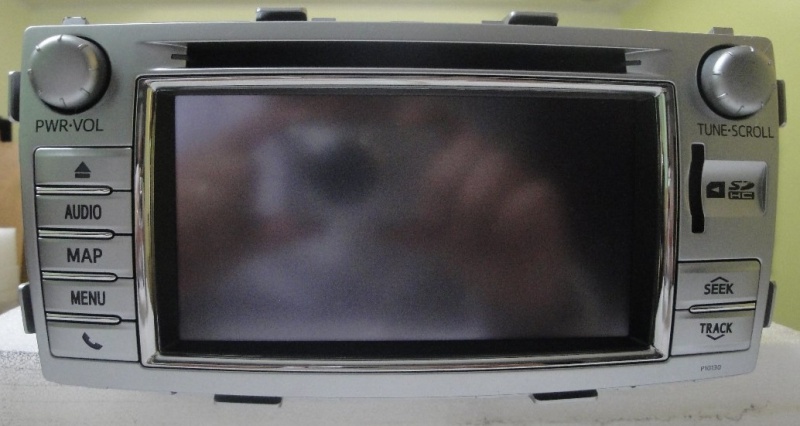

  • #504
    28/10/2014
    São José dos Pinhais/PR
    321
    De 2014 em diante o mapa não fica mais na memoria interna e sim no Micro SD.
    No seu caso, ou o Micro SD está com defeito ou está faltando.
    Retire a tampa indicada na foto abaixo em vermelho com a unha ou algo fino e verifique o cartão que fica atrás dela.
    Anexo 537665
    Coincidentemente tenho um cartão SD da Hilux 2014 sem uso, qualquer coisa me avise.
    Thiago, tudo tranquilo?
    Ontem peguei uma SW4 2014/2015 semi-nova e fuçando na central multimídia vi que várias funções não estavam funcionando, como GPS e Bluetooth, retornando a mensagem: "Não foi possível ler os dados do sd de mapas, verifique o sd de mapas. Se necessário consulte revendedor."
    Tive a grata surpresa de encontrar este tópico e acabei de finalizar a leitura de todas as paginas (literalmente), encontrei outro usuário com mesmo problema, na qual cito sua resposta acima.
    Amanhã durante o dia vou verificar a existência (ou não) do cartão SD no equipamento mas pergunto, vc ainda tem o tem o SD?
    Grande abraço e parabéns pelo tópico.
    Eduardo.
