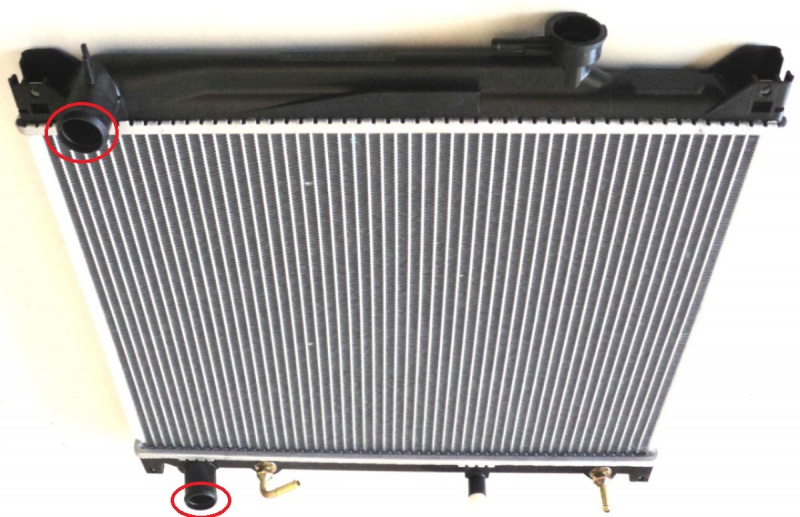

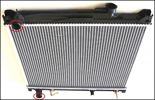

    Flávio,
    Vc procurou saber o motivo que fez essa mangueira sair?? Digo isso pois perdi um cabeçote e ia perdendo o novo justamente porque a danada dessa mangueira ter saído da parte de baixo do Radiador. Coloquei uma nova braçadeira com parafuso e não saiu mais. Em contrapartida sinto que as mangueiras do radiador, tanto a de baixo como a de cima estão duras além do normal como o motor estivesse passando pressão para o sistema de arrefecimento. Alguém saberia explicar os motivos dessa mangueira inferior sair do radiador?? Vou fazer uma viagem longa e vou colocar o termostato. Não vou arriscar.

  • #214
    Usuário Avatar de jorge.duarte
    30/12/2010
    1,459
    Citação Postado originalmente por Gilberto JR Ver Post
    Flávio,
    Gilberto,
    Todo "bocal" onde as mangueiras são encaixadas, tem um ressalto na ponta para justamente isso não acontecer. Se no seu caso essa parte estiver ok, optaria em trocar a mangueira, pois se estiver muito ressecada ou o contrário muito dilatada, mesmo apertando ela pode pular.
