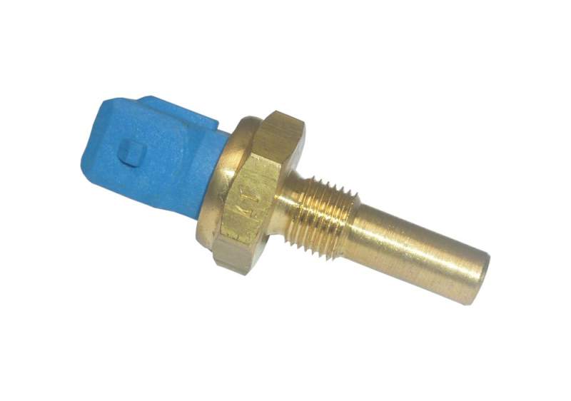

    Blz hugo,
    Obrigado pela resposta vou ver na viatura os lugares que você citou, não teria uma foto do local aonde o sensor foi instalado na sua viatura, vai muito a todos!! O que comprei tem essa rosca M10 Hilux 3.0 2002 esquentando.-sensor-temperatura-agua-e-oleo-racetronix-m10_mlb-f-3307998085_102012.jpg

    Rapaz,
    O sensor que do seu relógio é realmente para marcar a temperatura d'água. Você teria de confirmar com o fabricante se pode ser instalado no cabeçote ou algo parecido...
    O meu relógio é este aqui: LINHA SLIM
    O sensor dele é um olhal que pode ser parafusado onde vc quiser e ele vai medir a temperatura do local que estiver preso... No seu caso eu recomendo instalar o sensor onde eu falei que é ao lado do sensor orginal, pode ver que tem uma saliência na peça que é para instalar um segundo sensor... Ví algumas fotos na internet, acho que do motor 2LT que é turbo que de lá sai a mangueira de refrigeração da turbina.

    Citação Postado originalmente por hugo.morais Ver Post
    Rapaz,
    Hugo
    Agora entendi kkkk muito bacana esse relogio entrei em contato com a loja e estou aguardando retorno o seu possui alarme sonoro ? abraço
