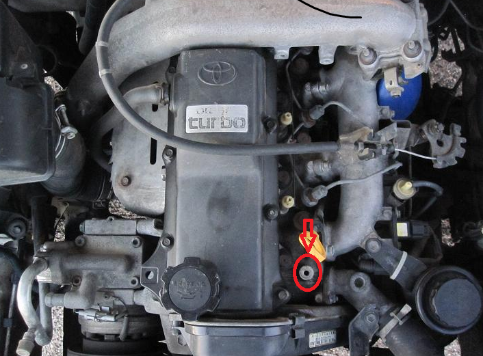

    Hugo,
    Vamos às respostas:
    1. Na minha opinião, influencia sim.
    2. Não, nesse local não dará uma boa leitura.
    3. Também não acho um bom local.
    Sugestão:
    Instale no cabeçote, o mais próximo possível de sua base.
    Eu instalei no local marcado na foto anexa:1KZT.bmp
    Um abraço, Delfim.
    TOYOTA HILUX SW4 3.0 TDI, 1999 + QUEBRA-MATO INOX + SNORKEL OGZ + RANCHO RS9000XL WITH WIRELESS REMOTE CONTROLLER + AIR LIFT 1000 + BF AT 265/75R16.

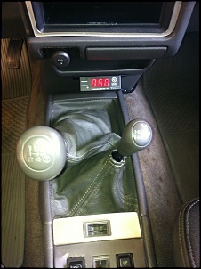

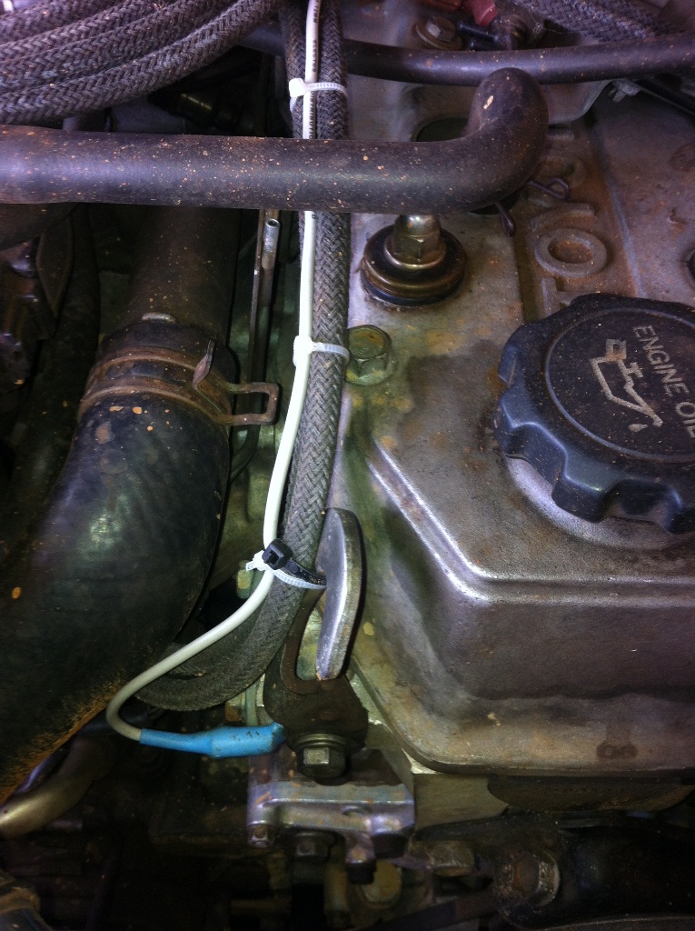

    Depois de ler esse tópico cheguei a conclusão da importância de ter um monitor da temperatura do motor com alarme. Após pesquisar os modelos indicados e outros, escolhi o australiano ENGINE WATCHDOG TM2 (ENGINE WATCHDOG TM2, Engine Temperature Sensor and Low Coolant Alarm). Ele vem com o sensor na ponta do cabo bastando apenas parafusa-lo em algum lugar do motor e ligar a alimentação. Custou 150 dólares com frete grátis e chegou sem problemas após 2 meses da compra.
    Minha sw4 é 2.4 gasolina e instalei o sensor no cabeçote próximo a válvula termostática. Acredito que estou pegando boas leituras do sensor nesse local. A temperatura média do motor é 87º, sendo que a maior temperatura que registrei foi 90º. Dessa forma programei o alarme para 92º.
    Depois de instalado, reparei algumas coisa interessantes:
    - O motor demora uns 15 minutos andando para chegar na temperatura ideal;
    - Em marcha lenta demora uns 20 minutos para chegar na temperatura ideal;
    - Depois de quente não há grandes variações de temperatura (andando ou parado em um engarrafamento);
    - Quando desliga-se o motor, a temperatura sobe até uns 95º pois água para de circular;
    - Quando desligo o motor por alguns minutos e religo (abastecendo por exemplo), o motor fica muito quente e o alarme toca. Porém rapidamente (uns 20 segundos) a temperatura cai para o normal quando a água volta a circular.
    Hilux 3.0 2002 esquentando.-img_0807-c-pia.jpgHilux 3.0 2002 esquentando.-img_0808-c-pia.jpg

    Citação Postado originalmente por dpab Ver Post
    Hugo,
    Vamos às respostas:
    Sugestão:
    Um abraço, Delfim.
