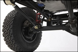

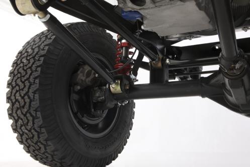

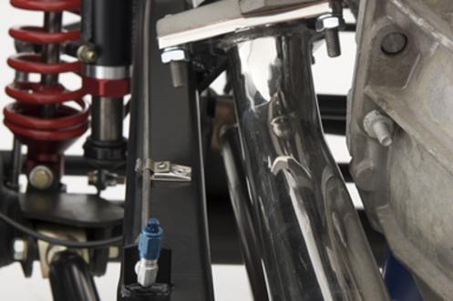

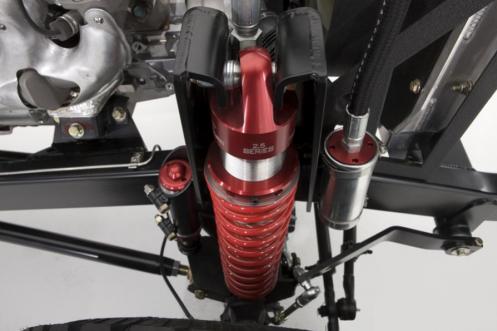

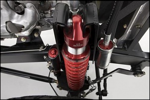

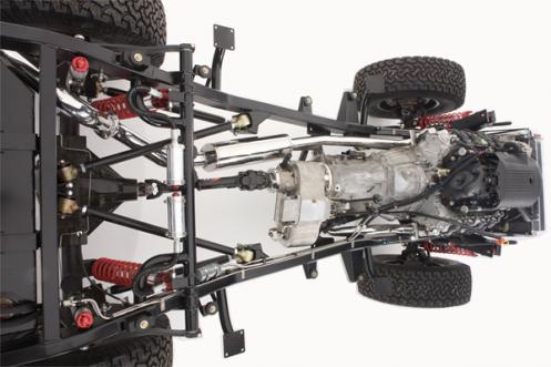

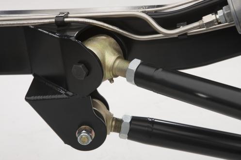

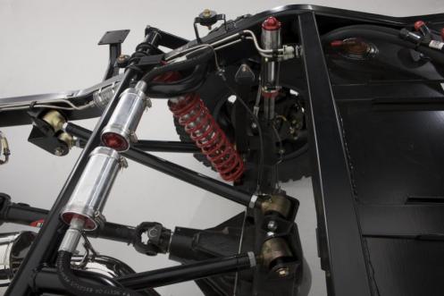

    Essas fotos aí são do jipe Icon. (http://www.icon4x4.com)
    Um 4Link triangulado. Projeto muito limpo, coilover, sem panhard.
    Pena não existir um kit como esse.
    Sensacional.
    -exhaust_system_large.jpg -front_suspension_below_large.jpg -johnny_joints_large.jpg-shock_large.jpg -rear_suspension_detail_2_large.jpg -exhaust_detail_large.jpg

  • #235
    21/05/2012
    Goiânia/GO
    850
    Sensacional.
    É lindo mesmo!! quem dera tivéssemos algo parecido no brasil!!! mais uma razão para valorizarmos as iniciativas dos que, de boa fé, fazem essas adaptações, como o rodrigo e o kiko, entre outros.
    Esse tipo de trabalho só surgirá no brasil com a coragem dos que metem a cara e fazem. Como ainda não temos uma indústria desenvolvida para um trabalho como esse, só dá para ir adaptando no empirismo mesmo, na tentativa e erro.
    Uma coisa eu sei: vou fazer!!!! gosto muito da minha band para arriscar essas latinhas todas, pois, se der certo, será casamento para toda vida, visto que, na minha opinião, não teria outro carro melhor!!
    Se não der .... paciência, faz parte do risco!!!
    Vamo que vamo!!!

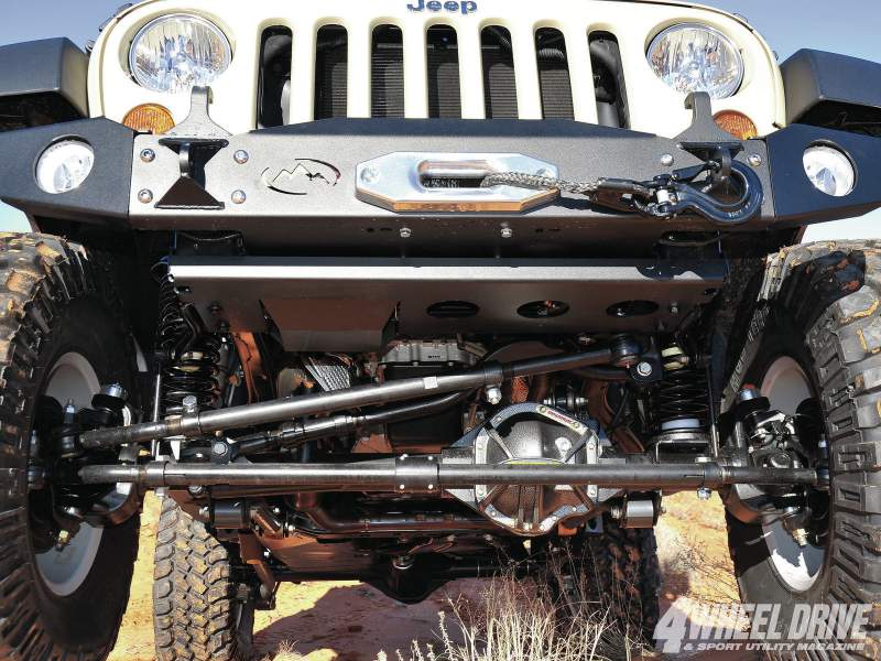

  • #236
    Usuário Avatar de Rodrigo ODIN4X4
    07/02/2013
    caçapava/SP
    238
    [COLOR=#333333][FONT=Trebuchet MS][I]
    Eu tinha imaginado isso, pois nas adaptações que o pessoal tem feito com a caixa do Ômega, a caixa é colocada no mesmo lugar do pino central da direção, ficando o pitman na mesma posição do braço bumerang (ou chifre de viado). Sendo assim, as posições das barras não são alteradas. Só precisa achar uma boa posição para a panhard.
    É isso?

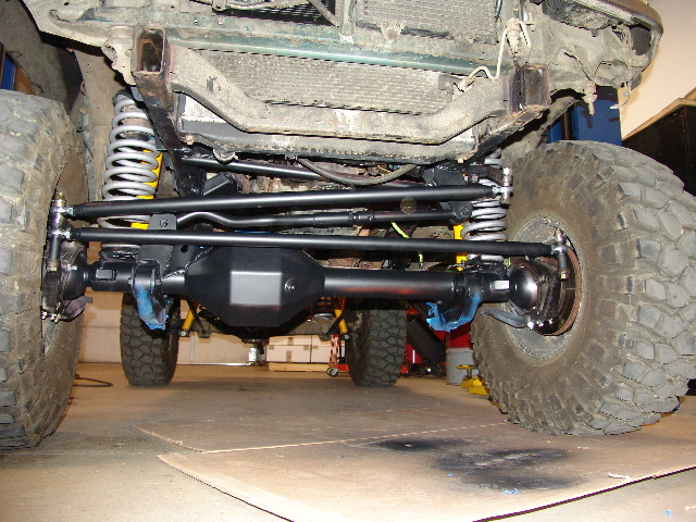

    Hercilio quando falei em colocar outra caixa me referi a colocação da caixa próxima ao parachoque como é feita nos willys para que a barra de direção trabalhe em paralelo com a panhard como nos Trollers e Wranglers.
    Só me referi a do Omega pelo fato do Silvio ter me dito isso, ele ainda comentou que fica muito melhor por diminuir a quantidade de terminais de direção usados nas barras dessa forma eliminando a cronica folga na direção deixando o jipe com melhor dirigibilidade deixando de ser passarinhador.
    Espero ter esclarecido a informação que me foi passada por quem já fez varias adaptações como essa.

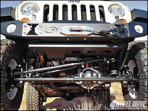

  • #237
    07/02/2013
    caçapava/SP
    238
    algumas fotos para ajudar a entender o que eu quis dizer.
    Miniaturas de Anexos Miniaturas de Anexos -sas100_106.jpg   -1108-4wd-01-2011-jeep-wrangler-jk-sleeper-front-suspension.jpg

  • #238
    Usuário Avatar de dalmo cruz torres
    20/01/2006
    Poços de Caldas/MG
    2,767
    Hercílio, fico impressionado com essa 4-link, não tem nada por baixo do eixo. Coisa de primeira. Se pensar bem, não é um processo tecnicamente difícil, apenas demanda conhecimento técnico de quem for fazer.
    Me parece que as barras do Engesa são as que melhor se adaptam ao bandeirante. Que vc acha?

  • #240
    21/05/2012
    Goiânia/GO
    850
    Citação Postado originalmente por Rodrigo ODIN4X4 Ver Post
    De fato, essa 4-link fica com um visual muito limpo e bonito!!! mas estou mais inclinado em ir com uma suspensão do engesa/troller/land rover pela simplicidade e robustez. Pena que o rodrigo mora em SP!!
