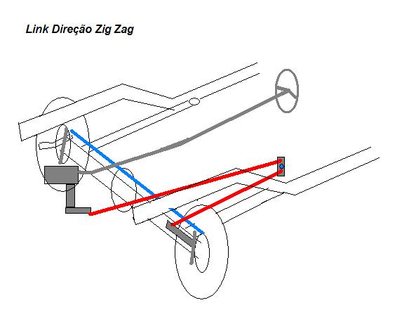

    Até agora, só vi um projeto 3-link, que usa um triângulo tipo A , NOS DOIS EIXOS, e que aparentemente resolveu o problema do link de direção, sem apelar para o Full-Hidro. Era uma pickup azul, estava numa revista FourWheeller do ano passado, que minha garotinha de 1 ano e meio estava, digamos ..... "folheando" as figuras de jipes..
    O cara fez uma espécie de "zig-zag" com o link de direção. Uma barra saia da DH (que está localizada normalmente na dianteira no chassis) e ia para trás, no alinhamento da fixação da longitudinal ao chassis. Ali havia um pivô com 2 braços, de onde saia uma nova barra, desta vez em direção ao eixo dianteiro, se encontrando com o braço do munhão.
    Desta forma, o link de direção com esses dois braços acompanham o movimento da suspensão, sem necessidade de fazer algum tipo de compensação.

    Desenho esquemático do Link Zig Zag.
    Acreditem, é para ser um chassis.
    Não desenhei as molas para não poluir muito o desenho. E porque estou sem paciência para desenhar nesse momento
    Dá para ver a caixa DH na frente, um link vermelho que vai para o meio do chassis, fixado a um braço pivô. Desse braço pivô sai outro link vermelho para o braço do munhão esquerdo. Esse braço de link de direção do munhão é construido invertido, semelhante as das antigas rural F-75. Em azul, o link que une a direção das duas rodas.

    Na prática, para resolver um problema, está criando 3 ou 4 ainda piores que o original...

    No lugar daquele link zig zag , instala a caixa lá , que a interferência do movimento da suspensão será mínima sobre a direção.
    Ficará parecido com o sistema utilizado em caminhões.

    É uma boa idéia Chikui.
    No meu caso, ficou complicado por causa que este ponto que pode eliminar essa interferência ficou numa posição praticamente embaixo do banco do motorista.
    Começa a somar/aumentar as folgas no sistema né?
