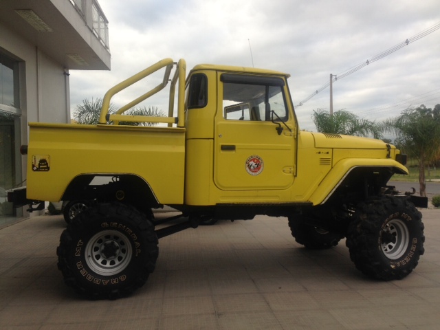

    segue 2 fotos da amarela que ele me passou, não dá para ver muita coisa, mas com certeza não é 4 links.
    Anexo 406098
    Anexo 406097

    Fabiano ele pode tirar R$500.00 de qual total?
    No link que postei acima ele diz que essa suspensão é baseada na suspensão das mitsubishi mas tambem não é mostrada em detalhe a suspensão.

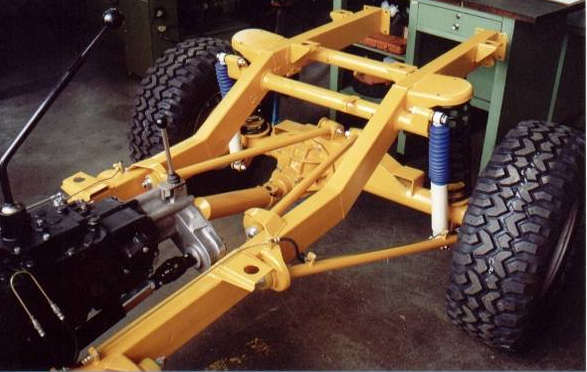

    Amigos, acho que posso dar uma contribuição, afinal suspensão é minha paixão.
    4 link como tanto se fala aqui é sim a configuração mais virtuosa em termos de suspensão. Permite movimentos amplos e de uma forma livre, de modo que o eixo trabalha eficientemente copiando o solo.
    Seus ajustes são complexos, porém nada impossível de ser feito. E depois de acertado, não requer ajustes constantes não.
    Uma 4 link pode sim ter uma panhard e não perder suas virtudes.
    O arranjo triangulado ou em W dispensa a panhard.
    Suspensão com wish bone se comporta semelhante a um 4 link.
    3 link é bem diferente e necessita da panhard.
    Exemplos de carros com 4 link originais:
    Todo opala traseira, Cherokee dianteira, Grand Cherokee dianteira e traseira, Wrangler dianteira e traseira, Dodge Ram dianteira, Pathfinther traseira, Niva traseira, Hilux SW4 traseita entre tantos outros.
    Exemplos de suspensão com wish bone:
    JPX dianteira e traseira, Troller RF dianteira e traseira, Lande Rover Defender traseira
    Não podemos deixar de citar a suspensão em 2 links, lader bar, ou radius arm....tudo a mesma coisa.
    É um arranjo mais simples, simples de ser construido, de manutenção, entretanto oferece alguns limites dependendo do que se deseja fazer com o carro.
    Exemplos:
    Troller, Engesa, Suzuki dianteira e traseira, Land Defender dianteira, Pajero Sport traseira.
    Suspensão 4 link funciona melhor com terminais rotulares, mas pode ser feita com buchas seguindo alguns critérios.
    Suspensão 2 links precisa de grandes buchas no eixo.
    Para qualquer caso, quanto maior o comprimento do link, melhor o desempenho da suspensão.
    Qualquer carro pode receber uma modificação como esta.
    Se a preocupação é com o desempenho, 4 link.
    Se a preocupação é com economia, 2 link.
    Tudo vai depender da utilização do veículo.
    Abraços a todos

    Pois é, ouvi falar tanto em conforto por aqui.
    Uma suspensão semelhante à do troller, com o links ajustados deixa a suspensão confortável, com simplicidade e robustez necessária.
    Para a suspensão traseira, sem querer complicar muito, eu sugiro uma com wish bone, pois a instalação de uma panhard pode trazer dificuldades.
