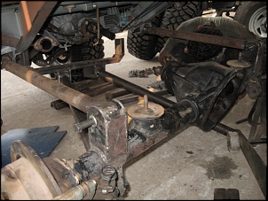

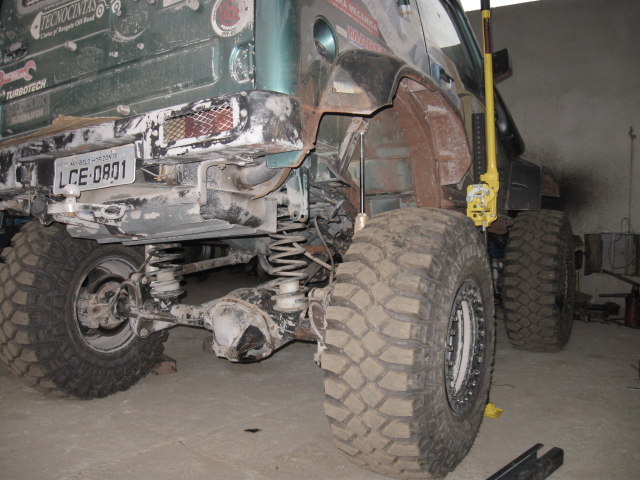

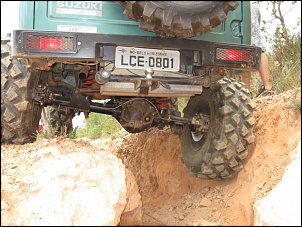

    iniciando um projeto, chamado Samu"Davissss" Fase II.
    Trata-se de um samurai 97, 2link com panhard, eixos D44 CJ5 já "modernizados" com T-Rex bone + bloqueio ensimec traseiro e no dianteiro com kit ensimec de homo toyota e bloqueio macrotorque e mais um monte de upgrades.
    Efim, na busca por um curso maior de suspensao, chegou a hora de abandonar o 2link com panhard e partir para o 4link.
    seguem abaixo algumas fotos no atual samurai em açao e um primeiro esboço dos calculos do 4link traseiro, dadas as limitaçoes de espaço e interferencias debaixo do carro, essa foi a melhor disposicao que achei p/ a suspa traseira. pitacos sao bem vindos...

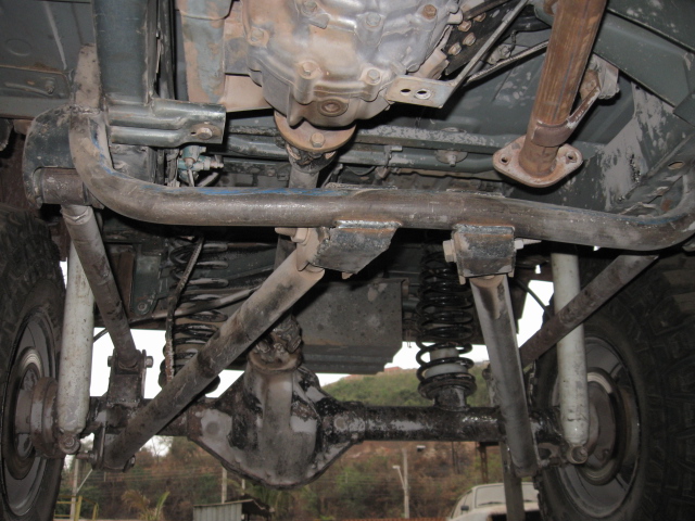

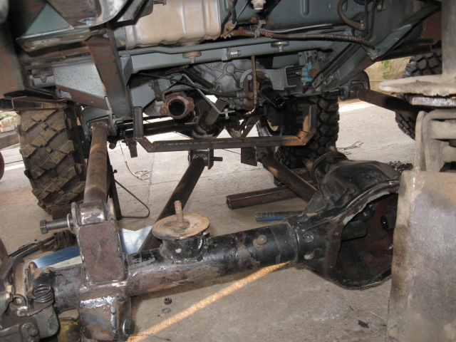

    atualizando....

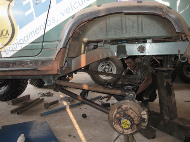

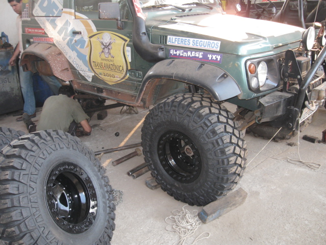

    ae povo..

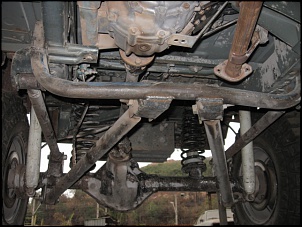

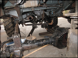

    primeiros testes da suspa montada.. serao preciso alguns ajustes tais como nova travessa e reposicionamento dos amortecedores, pois quando a suspa articula os pneus e uppers estao pegando neles... mas já dá p/ ter uma ideia de como está ficando..heheh

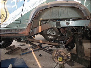

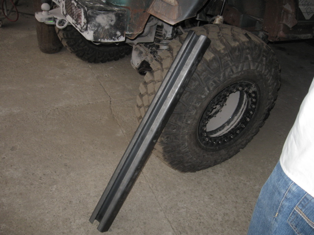

    agora com uma empilhadeira ficou melhor p/ ver o curso... pois com "macaquinho" hi-lift ainda faltava muito p/ roda sair do chao..
    olha o pai da criança examinando ai...
