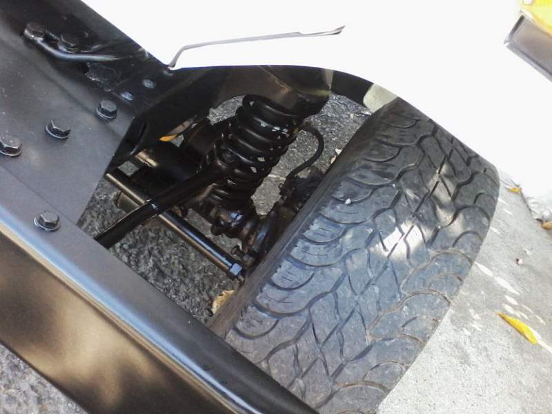

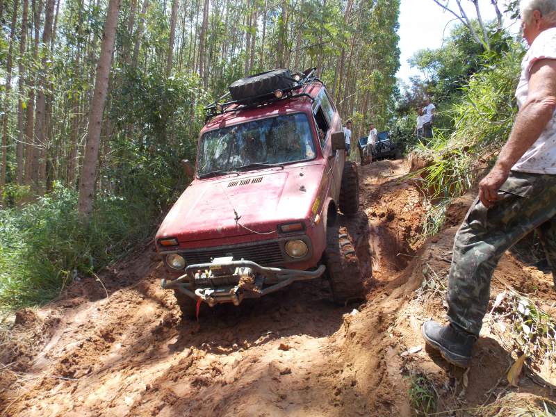

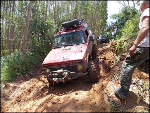

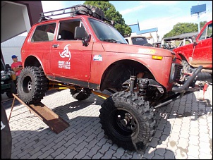

    Esse é o modelo criado e usado pela Troller.
    Na engearia sabe-se que um tubo suporta maior torção que uma peça nervurada sem sofrer deformação plastica ou seja "ele torce e volta" enquanto uma peça em foma de "H" feito em chapa tem mais chances de sofrer trincas em pontos de pressão e trabalho mecânico próximos a ângulos "quinas".
    Um exemplo é o quadro de moto de trilha que precisa sofrer torção sem deformar por isso o tubo redondo, enquanto uma speed que tem que ser rígida e na maioria das vezes é feita em perfis.
    Repare na maioria dos links de suspensões off road como JPX, Land Rover, Troller e as 4 links são usados tubos redondos.
    Isso sem falar no peso que é menor, os links que fabrico são produzidos em tubo industrial com parede de 5mm isso o torna mais resistente e leve que uma barra maciça do mesmo diâmetro.
    Aqui praticamos off road pesado e nunca tive problemas com deformação ou quebra dos braços tipo Troller,temos até uma f150 com pneus 40" que usa essa suspensão na dianteira.
    Miniaturas de Anexos Miniaturas de Anexos -223432_349124628536479_601963965_n.jpg   -dscn0797.jpg   -dscn0805.jpg   -dscn0855.jpg   -dscn0882.jpg

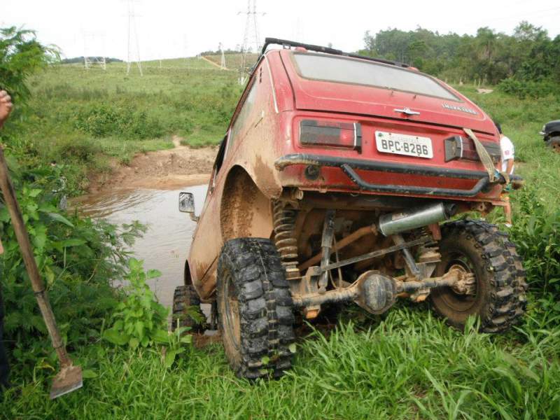

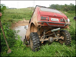

    Vejam a diferença da suspensão com mola helicoidal e a de feixes superando o mesmo obstáculo.
    reparem o pulo que o eixo dianteiro do willys dá quando sai da água

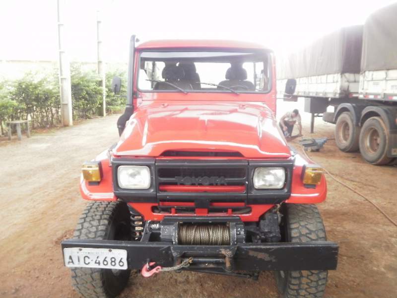

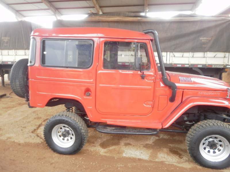

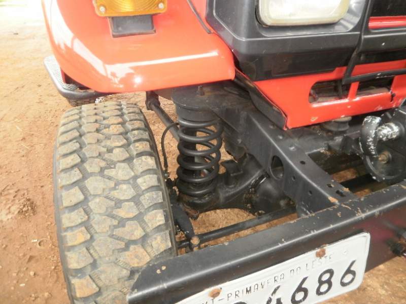

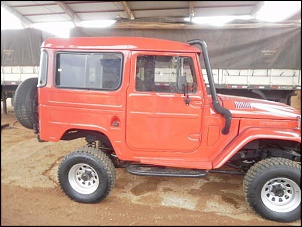

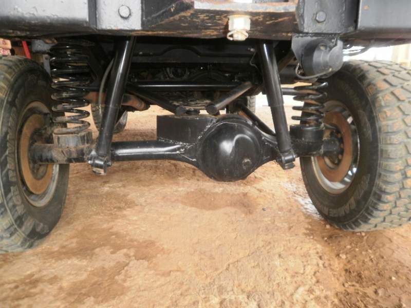

    Pessoal, encontrei no site OLX uma band de MS a venda, com adaptação na suspensão, feita pelo dono da band (band vermelha) e outra de SC também a venda com toda suspensão adaptada do troller (band branca, só uma foto).
    Entrei em contato com o dono da band branca com suspensão do troller e ele ficou de tirar mais fotos e me enviar, disse que fez em jaragua do sul/SC.
    segue fotos, das bands adaptadas......só para constar, branca = suspa troller.......vermelha = suspa "in house".
