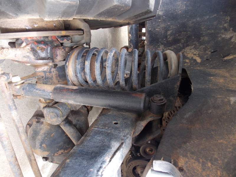

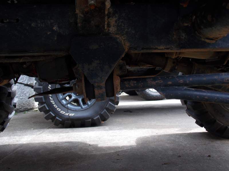

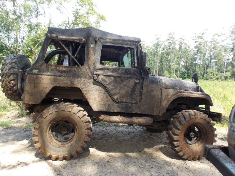

    Algumas fotos do 51 do amigo Vorpa com suspensão do engesa colocada pelo David (o professor pardal da cidade) a mais de 6 anos.
    Esse mesmo mecânico deixou de instalar a suspensão do engesa e agora usa a do troller pela maior facilidade na adaptação e por ser mais leve
    Miniaturas de Anexos Miniaturas de Anexos -dscn0998.jpg   -dscn1001.jpg   -dscn1002.jpg

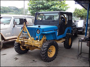

    Este é o jipe do amigo Sergio também montado pelo David no final do ano passado, mas nesse ele usou a suspensão do troller somente na dianteira e molas de band na traseira.
    Esse mecânico tem mais de 20 anos de experiencia em adaptações em 4x4 e é referencia aqui na região
    Miniaturas de Anexos Miniaturas de Anexos -dscn0880.jpg   -dscn0993.jpg   -dscn0996.jpg
