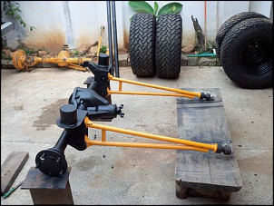

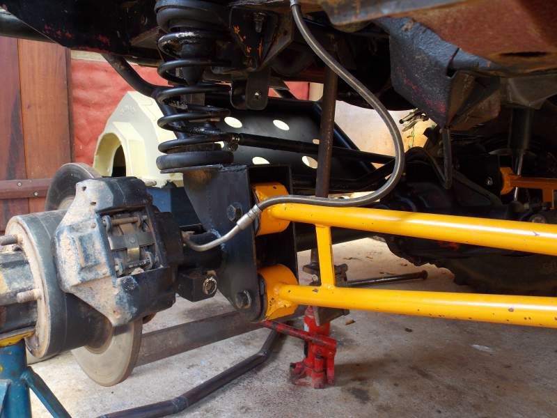

    O Rodrigo está fabricando estas suspenções e realmente é show de bola !Digo isso pq além de já ter feito várias trilhas com estes jipes que ele citou eu tambem fiz muitas com ele e o seu niva PARRUDO.Não conheço ninguém no Brasil que tenha um niva que nem este ! E olha que ele não tem dó do menino não,desde de que ele MONSTRIFICOU o niva nunca quebrou nada da suspenção que ele fabricou.Tanta gente quiz e tentou fazer isto num niva e não teve sucesso devido a sua estrutura e se ele conseguiu fazer num niva com certeza em uma bandeirante vai ficar melhor ainda.Ele estava fazendo um kit destes para minha rural mas devido a mudança de projeto acabei passando para outra pessoa o kit.Recomendo a todos pois os projetos do Rodrigo são ótimos.No momento ele está fabricando um parachoque para a minha discovery que é coisa de louco !flwae.

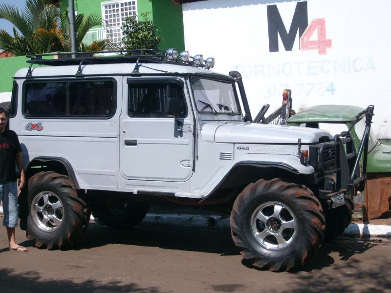

    Essa band com pneus agrícolas 38" que o m4silvio diz ter feito é monstruosa!!! Tenho quase certeza que é ela que passa com água até no meio do parabrisa, atravessando um alagado no pantanal.
    O que fazer......vamos ter que entrar em contato e pegar algumas fotos das 9 bands que ele fez.
    M4 silvio; fone (67) 8114 0667 Campo Grande MS

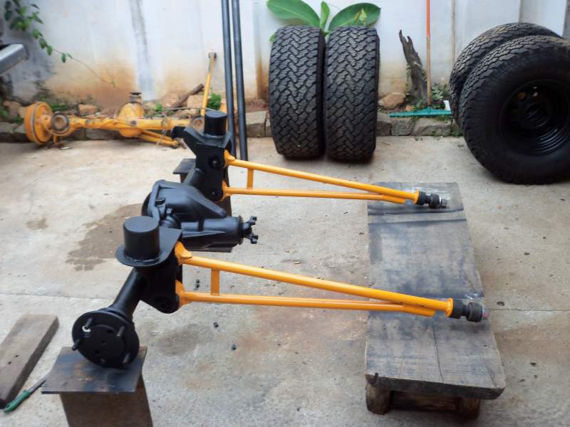

  • #179
    Usuário Avatar de Rodrigo ODIN4X4
    07/02/2013
    caçapava/SP
    238
    Pessoal, acho excelente a troca de ideias sobre mudanças e adaptações que nunca foram feitas ou são "lendas" mais acho que não há segredo nenhum na modificação da suspensão da band pois é um jipe que tem dimensões e características como tamanho, altura e entre eixos semelhantes a outros.
    Tanto na suspensão do troller como na do engesa não tem segredo basta alinhar o eixo no mesmo lugar original ,dimensionar a barra panhard obedecendo algumas regras e fixar ao chassi e ao eixo não esquecendo de manter o caster original.
    Parece um bicho de 7 cabeças mais não é qualquer mecânico que trabalhe com 4x4 que se prese consegue fazer isso, o ponto mais importante no projeto (após a colocação dos braços nos devidos lugares) é a escolha de molas e amortecedores adequados ao peso da band, acredito que a mola dianteira da f1000 ou da ducato se adequariam ao projeto junto aos amortecedores da ranger até 97 que são a gás com dupla ação e regulagem automática que na minha opinião são o melhor custo beneficio.
    Quando decidi modificar meu niva, todos diziam que eu era louco e que devia comprar outro jipe melhor, isso sem falar na torcida do "NÃO VAI DAR CERTO" não se deixem abater,não sei se conhecem a suspensão do niva original, ela é 4 link com braços de 16 mm de diametro + panhard na traseira e parecida com a do opala na dianteira, isso em um carro monobloco com diferenciais do tamanho dos do chevette, ou seja é mais carro que jipe.
    Não desanimei com os comentários infelizes e segui em frente com o meu projeto e conclui.
    Basta começar e praticamente copiar as receitas usadas nos willys.
    Quem quiser me fazer uma visita ou precisar de detalhes até mesmo medidas usadas nos willys estou a disposição para o que for preciso, quero ajudar no que for preciso a transformar esse mito em realidade.
    Abraço a todos
    Niva 91,kit Odin4x4 suspensão do Troller, dana 44, dana 18,pneus 33,guincho 9000 mexido até o caroço! Cherokee xj lift 5" boca de litro.

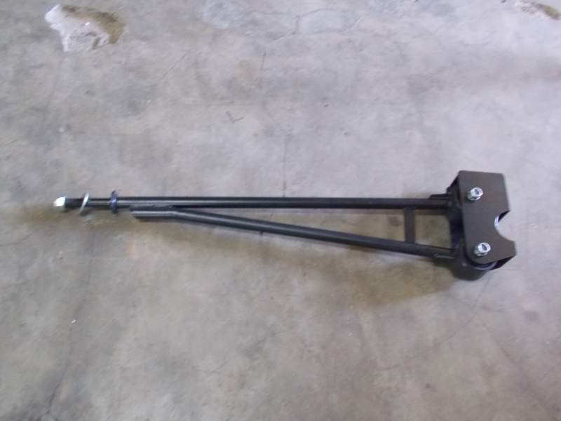

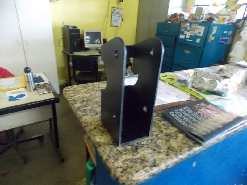

  • #180
    07/02/2013
    caçapava/SP
    238
    Citação Postado originalmente por Glauco mendes Ver Post
    Verdade fico no aguardo de mais fotos?

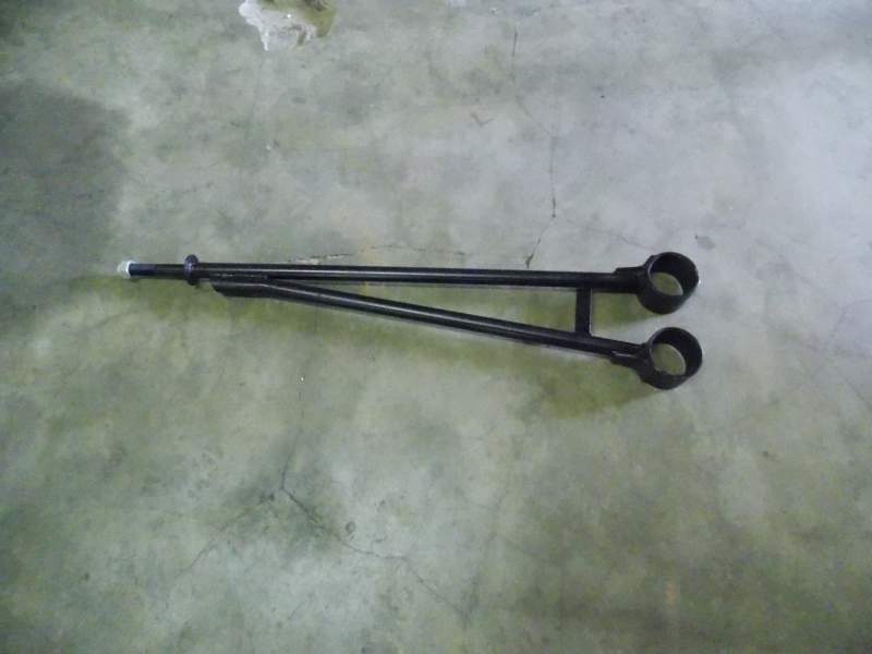

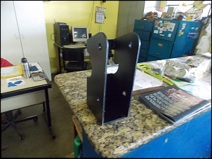

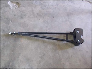

    Quanto as fotos não tenho nenhum kit completo para fotografar tenho apenas os braços e os suportes do eixo estou terminando um kit para willys que é bem parecido assim que terminar posto fotos do suporte do chassi, tenho somente algumas fotos de quando montei meu jipe
    Miniaturas de Anexos Miniaturas de Anexos -dscn0990.jpg   -dscn0989.jpg   -dscn0991.jpg   -dscn0936.jpg   -100_0743.jpg   -100_0747.jpg
