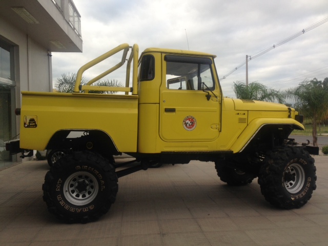

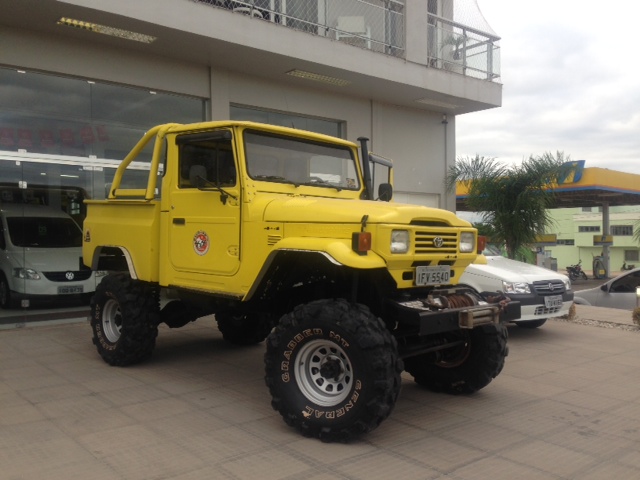

  • #252
    Usuário Avatar de fabiano soriano
    01/09/2009
    Sumaré/SP
    371
    Salve pessoal,
    Falei novamente com o Kiko, ele me passou que nas bands que ele fez, não alterou a direção, mas em uma delas, como o conjunto de direção estava muito ruim (danificado e desgastado) ele adaptou o setor da S-10, a pedido do cliente.
    A band que está em 3 coroas (cidadezinha mais próxima do Kiko) ele disse que entrou em contato com o camarada e solicitou as fotos com os detalhes da adaptação e assim que as tiver, vai me enviar.
    Também falei a respeito de um possível grupo de 3 ou 4 bands para fazer a adaptação, para ver se ele reduziria o preço se o grupo pagasse via cartão de crédito antecipado e ele me falou o seguinte....vou tentar transmitir o que ele disse:
    Acredito que em uma quantidade de 3 a 4 bands o que eu poderia tirar é no máximo R$500,00 porque o trabalho, os detalhes, o alinhamento que é feito no jipe, dá muito trabalho.....para vc ter uma idéia, eu inspeciono todo seu chassi, retiro pontos podres, ou com solda mal feita, refaço tudo, e reforço todo o chassi, para receber a nova suspenão, depois de todas estas adaptações (14 no total) as falhas e erros, foram ficando para trás e agora tenho gabaritado tudo que se deve fazer, inclusive os materiais a utilizar.
    Portanto, não há como para fazer um desconto maior que este, pois, para o pessoal vir aqui e falar bem do trabalho é muito dificil, mas para meter o pau e falar que não presta é muito rápido.
    segue 2 fotos da amarela que ele me passou, não dá para ver muita coisa, mas com certeza não é 4 links.
