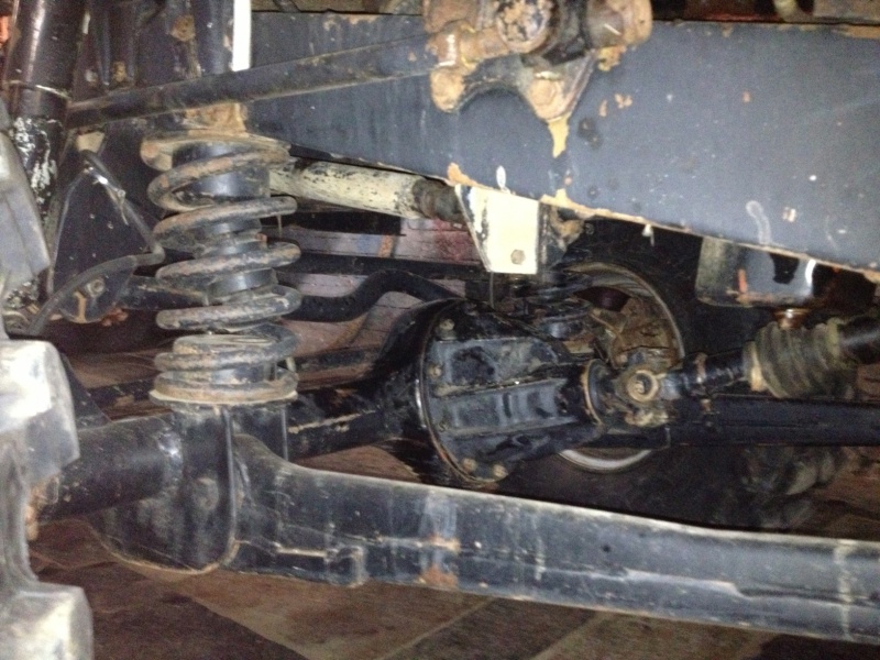

    Pra alimentar mais com fotos........tava perfeito, tudo bem feito.......até que......que negócio maluco com o feixe invertido!!!???

    Na verdade a ideia é confeccionar as peças a partir do braço da suspensão do Engesa.
    Repare no kit do Guiga:
    É um braço do Engesa preso como um sanduiche a duas peças feitas de chapa cortadas em formato de "U". Essas peças prendem também o berço da mola (dá pra fazer o berço também). Tudo parafusado.
    Essas peças em formato de "U" tem os passantes para a presilha original do Bandeirante.
    O segredo está na angulação que se dará ao eixo mantendo a mesma posição original, principalmente no eixo dianteiro por causa do caster.
    A parte que é presa no chassi requer algum desenvolvimento, mas também não é nenhum bicho de sete cabeça. Dá pra fazer bem reforçado.
    O resto é a panhard, buchas e as molas.
    Minha dúvida é sobre a colocação da mola no eixo dianteiro. talvez tenha que ser colocada com o amortecedor no meio. Sei lá.

    DeMelo,
    Entendi hercilio.
    Vamo que vamo!! o importante é ir trocando ideias e informações para chegarmos a uma configuração ideal e satisfatória.

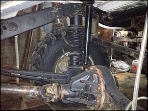

    Pessoal, bom dia!
    tenho outra sugestão para os interessados em trocar a suspensão da band... Primeira pergunta, o Kit do Guiga é bom? Vcs tem relatos que o Kit funciona? Se o kit for bom então o que pode ser feito é pedir ele emprestado para Guiga e levar em empresa ou pessoa que trabalhe com corte de plasma, conheço uma em Itapecerica - SP que o cara também trabalha com Jipes....
    Nesta empresa pedimos para o cara copiar o Kit, pois os braços de suspensão do Engesa são fáceis de fazer também com chapa cortada. Esta empresa iria reproduzir o kit, as molas compraríamos na Rota, ou veríamos quem é o carro doador do Kit original e pronto, depois seria só instalar na Band e ponto final.
    Acredito que de acordo com a quantidade de interessados o valor do kit fique bem mais acessível do que enviar as band's para o Kiko e ainda por cima o Kit é reversível, senão ficar bom você pode voltar para o original e vender o kit... Falo isso pq já tentei trabalhar a suspensão de outros jipes meus, inclusive na minha ex-camper coloquei os eixos da Band, mas como toda adaptação precisa ser feito ajustes depois de pronta e no caso do Kiko o cara vai estar bem longe de muito de vocês...

    Citação Postado originalmente por hugo.morais Ver Post
    Pessoal, bom dia!
    Espero ter ajudado...
    Hugo
    Hugo, se não estou enganado vc já fez algo semelhante, mas em um Camper. Usou eixos da bandeirante e suspa do engesa, conforme se vê no seguinte link: http://www.4x4brasil.com.br/forum/fo...a-de-eixo.html (Como verificar a geometria da suspensão na troca de eixo?)
    Em que pese ser uma camper, os eixos são toyota e a suspa engesa, então, relata aí como foi a modificação (dificuldades, especificidades, resultados), pois toda ajuda é válida nesse momento.

    Já encotrei dicas importantes a respeito da suspa do engesa na band. Aí vai:
    "Só explicando melhor o que o Hugo escreveu para outros que tentarem e não repetirem, ou seja, fazerem direto o que ele fez (e que eu só fiz agora
    Os suportes do engesa NÃO servem no eixo Band, pois o diâmetro dos tubos é menor. A melhor opção é fazer novos, que foi o que ele fez.
    No caso das pinças de freio, o ideal é girar 90º os olhais inferiores (remove tudo e faz novos, mais estreitos e "girados" = parafusos paralelos a roda). O raio de curva fica menor e ótimo
    Eriksom"

    DeMelo,
    Fiz esta adaptação e ficou muito boa, mas teve seus problemas, primeiro o eixo da band é um pouco menor do que o do engesa, segundo o local onde fica o suporte do braço que vai no eixo ficou próximo a bola do diferencial e portando tivemos que adaptar o suporte, no caso do eixo dana é um tubo com medida igual até a bola do diferencial enquanto na band a carcaça do diferencial é uma peça única...
    Mas para mim a maior dificuldade é definir a mola/amortecedor ser utilizado e os ângulos dos eixos, pois se ficar errado no eixo traseiro, que é mais fácil de fazer, vais estrangular as cruzetas e vai ter que sacar todos os suportes e re-soldar. No eixo dianteiro o problema é com ângulo de cáster e barras de direção. Se errar o ângulo do cáster a direção fica ou muito mole ou muito dura e sem desenrolar sozinha nas curvas, outro ponto no eixo dianteiro são as barras de direção que tem que ficar o mais plana possível, assim como a panhard...
    Então tem saber o ângulo de cáster da band, não lembro se é 0º ou 1.5º e no momento de montar a suspensão manter este ângulo nos dois munhões... este cálculo já tem que prever a mola que irás usar, pois e colocar uma mola grande para fazer um lift na suspensão já deixa o ângulo do cáster certo, pois se for subir depois o carro terá que refazer esta parte da suspensão para acertar o cáster...
    Bem, estes são alguns pontos, por isso digo que o mecânico tem de saber de suspensão e ter as ferramentas certas, vejam nos links gringos os caras colocando um relógio em cima do eixo para calcular o ângulo. No caso da suspensão do Guiga, acredito que o engenheiro já tenha feito este estudo e portanto copiando o kit teríamos uma "garantia" de que não haverá problemas com dirigibilidade do carro...
