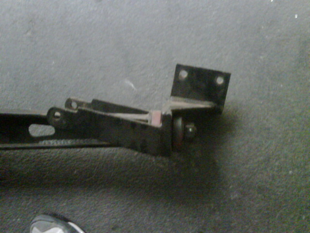

Na verdade a ideia é confeccionar as peças a partir do braço da suspensão do Engesa.
Repare no kit do Guiga:
Anexo 403247
É um braço do Engesa preso como um sanduiche a duas peças feitas de chapa cortadas em formato de "U". Essas peças prendem também o berço da mola (dá pra fazer o berço também). Tudo parafusado.
Essas peças em formato de "U" tem os passantes para a presilha original do Bandeirante.
O segredo está na angulação que se dará ao eixo mantendo a mesma posição original, principalmente no eixo dianteiro por causa do caster.
A parte que é presa no chassi requer algum desenvolvimento, mas também não é nenhum bicho de sete cabeça. Dá pra fazer bem reforçado.
