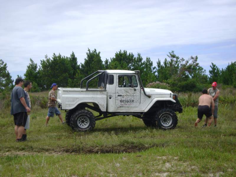

Esse kit não era fabricado por um empresa específica, mas pelo que me consta, quem o desenvolveu foi um engenheiro offroader da zona norte de SP(próximo a Serra da Cantareira). A primeira Band com um kit desses que vi instalado e tive a oportunidade de andar foi por volta do ano de 2001, realmente o conforto muda de forma espetacular...fica praticamente um Engesa. Nesta época eu tinha pouco tempo de Band, sabia quase nada do assunto e as informações eram conseguidas na raça(sem internet) e me recordo que esse kit era bem caro para a época, mas quem tinha gostava...porém não sei dizer qual o resultado e a performance do kit ao longo de anos e anos de uso continuo on e offroad.
