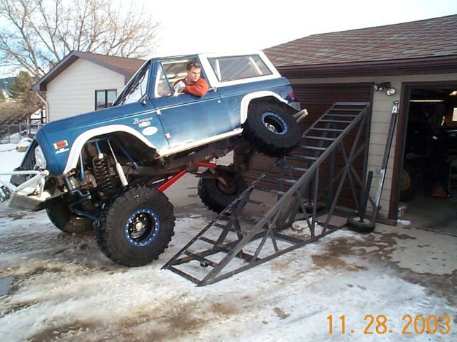

    Não sei exatamente qual a configuração da suspensão deste Bronco (acho que é 2-link), mas acredito que o curso ficou "satisfatório"....
    Abração
    Eddie
