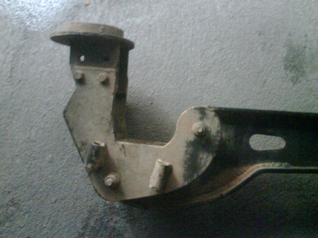

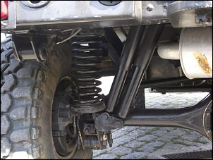

    Olá Amigos!
    Há tempos que venho tomando coragem para iniciar um projeto como esse...tanto que 3 anos atras comprei um kit de suspa baseada os 2link+panhard dos Engesa, só que montados para Band.
    Os braços são do Engesa com buchas, mas a fixação no eixo é feita para Band, não precisa soldar nada é todo parafusado...o kit consta de:
    4 braços(links)
    2 barras panhard
    4 molas helicoidais
    Suportes para as molas e amortecedores
    Está tudo na garagem...mas faltou tempo e disposição para montar...e tb considero o conjunto original da Band tão confiavel e simplificado que preferi não mexer e o kit segue empoeirado na garagem.
    Abaixo algumas fotos(desculpem a qualidade mas são as que tenho aqui comigo), algumas são do kit, uma de uma Band montada com este kit e outra com uma visão traseira onde fora adaptado 2 amortecedores por roda, mas o bom da foto é entender como vai fixado o link no eixo.

    Citação Postado originalmente por Guiga Tostes Ver Post
    Olá Amigos!
    4 braços(links)
    2 barras panhard
    4 molas helicoidais
    E ai Guiga. Quem é o fabricante desse kit de suspensão? Vi uma band longa em Santa Catarina, na BR 101 com uma suspensão similar a esta.
    Olá Amigos!
    Muito legal.
    Principalmente porque é parafusado.
    Guiga, voce sabe de que carro é essa mola? E a barra, também é parafusada?

    Aqui em minha cidade tem 2 bands com essa configuração. Uma com helicoidal no dianteiro e SPOA no traseiro. Já andei de carona e é um automóvel de passeio...
    Existem planilhas na internet para ajudar a calcular... legal para começar a ver o que se leva em conta com uma suspensão desse tipo.
    Olá Amigos!
    4 braços(links)
    2 barras panhard
    4 molas helicoidais
    Bacana Guiga parece simples a instalação, eles vão presos pelos grampos?
