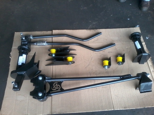

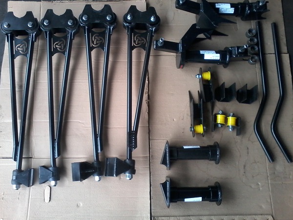

    Começa a transformação para a Band suspa helicoidal!!!!!!!!!!!
    O kit do Rodrigo, conforme fotos abaixo, já fala tudo da qualidade!!!
    Depois criarei um tópico lá no frota para detalhar melhor a transformação!!

    Show de bola.
    O kit do Odin parece ser muito bem feito. Bem caprichado.
    Minha curiosidade é grande sobre a instalação (molas, soldas, etc), geometria (angulos de caster) e comportamento final.
    Acho que terá a solução para o conforto.
    Estamos aguardando o tópico da Band TrucuLENTA.
