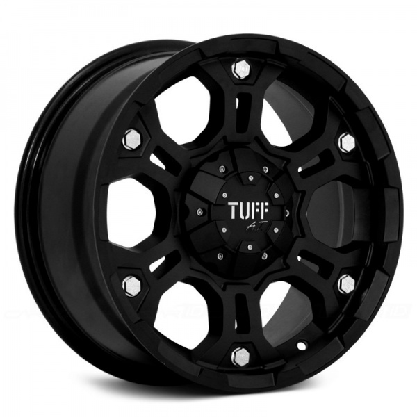

    Ok Hercílio, vou preparar as fotos e abrir um tópico. É fband, parei para desmontar e os duendes me atentaram. Ressalvo que não tenho outro carro somente o de minha esposa um corolla. A band estava à venda mas na hora de comprar um carro novo recuei pelo preços abusivos para verdadeiras carroças (estou falando dos carros populares). Os de luxo e 4x4 nem se falam quanto aos preços. Preferi ficar com minha band e arrumá-la para uso diário e eventuais passeios off road. Por isso o conforto é acabamento interno será primordial. O dindin para a comprar do carro novo vou investir na band. Preciso apenas equacionar o custo benefício bem como racionalizar os gastos. Mas já comecei exagerando rsrsrsrs pois o jgo de rodas foi um verdadeiro exagero (consumo impulsivo!) Mas precisamos tratar melhor nossas bands para valorizá-las. Os gringos fazem isso e ficamos aqui babando. Se bem que lá é bem fácil e acessível fazer. A roda é desse modelo:-tuff-all-terrain-t03-flat-black_2.jpg

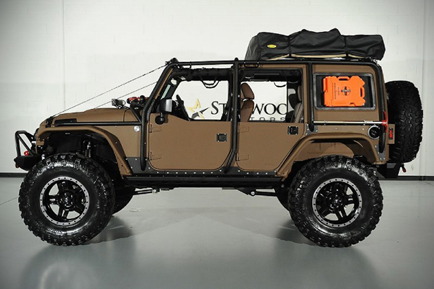

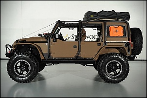

    E a cor será essa:

    Se vc for tentar fazer algo assim aqui no brasil, vai gastar fácil 100k ou mais!! A realidade lá é outra!!

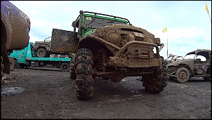

    Fotografei a Band na Trilha da Polenta.
    Suspensão com mola helicoidal
    Usuário Avatar de Caiogaucho
    24/10/2004
    65
    1,825
    Suspensão com molas helicoidais + meio feixe de mola

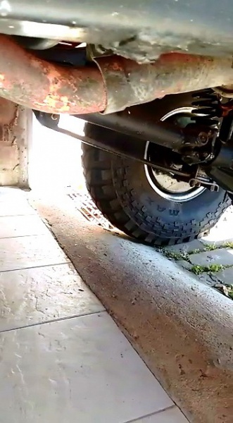

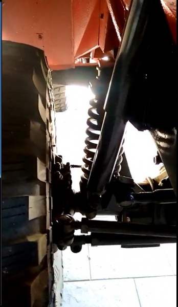

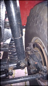

    Hercilio, estou interessado numa Band (até agora só a vi por fotos e videos). Mas chamou-me a atenção a suspensão dela. É com meio feixe de molas e molas helicoidais (parece ser do opala). Está com pneus 35. Estou postando algumas fotos pra vc e os demais analisarem e dizer-me o que acham.

    Caio, que ano é essa band??? parece bonita, mas tens que analisar bem a suspensão, pois as lâminas de molas foram cortadas e só servem para segurar o eixo, "jeito mais fácil e mais barato de não colocar aquelas barras tipo as do Troller".
    Outra coisa que tem que analisar bem nesse tipo de suspensão é a barra que vai presa no chassi e prende o eixo para ele não jogar lateralmente, pois se o suporte do chassi e do eixo quebrar em uma curva, o eixo vai jogar para o lado contrário da curva e é acidente na certa.
    Já tive um Suzuki Samurai que a traseira tinha essa suspensão, e em uma trilha, quebrou o pino que segurava a barra no eixo. Não aconteceu nada de mais grave, amarrei a barra na outra ponta do chassi p ela não descer arrastar no chão e fui saindo da trilha, só raspando os pneus na caixa de rodas, hora de um lado, hora de outro.
    Meu deus... cuidado com essa band.. isso é um crime!!!

    Nesse sistema falta uma barra anti axle wrap. O feixe de mola deixa o sistema muito frágil quando transmitido muito torque às rodas. Principalmente com pneus grandes.
