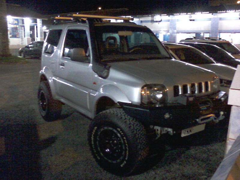

    Anexo 442987
    Alysson,
    Sim, devia ser eu mesmo. Eu moro aih perto, na Dr. Nascimento, perto do Laboratório Torres. Acho que cruzei com tua viatura na rua Benjamin Constant ontem mesmo. Prateado com uma capa azul no estepe. Só percebi depois que passei e vi pelo retrovisor.
    Cara, eu estou fascinado com o brinquedo. Eu tenho um jeep willys que também me trouxe muita alegria mas é pouco confortável para se meter em longas ou médias distâncias. Vou vende-lo ou usá-lo para alguma trilha pesada. Dá prá reboca-lo no engate do Jimny até a trilha (já testei e funciona) e aih seja o que Deus quiser!!
    Aos poucos vou deixando o Jimny do jeito que imagino. Substitui os Auto-falantes por um kit da Helix (eu mesmo instalei seguindo as dicas do Fórum) mantendo o rádio original e ficou muito bom para as minhas pretensões.
    Agora vou instalar um pequeno guincho de 4500lbs com cabo de fibra sintética ("Just in case.."). Já estou vendo uma base para sua fixação atrás do para-choques dianteiro. Depois quem sabe instalo um Snorkel. Estou na dúvida pq vai doer furar o para-lamas (Mais um tempo tomando coragem....)
    Acredito que a foto do Jimny no Hotel Cassino (todo modificado prá "serviços pesados") é do Guerrinha com quem tive oportunidade de falar rapidamente no Yacht Club a cerca de um mês antes de comprar a "Laranja Mecânica" (Que na verdade é da minha mulher). Acho que ela só andou uns 30 km dos atuais 2.500 km no velocímetro heheheheh. Mas não tenho o contato dele.
    Acho que temos que juntar as viaturas e fazer um passeio por aih e/ou trocar idéias sobre os carros. Modificações, melhorias, etc.
    Falando em passeio, estou seriamente inclinado a fazer um passeio com a viatura no Aparados da Serra nesse verão. Já estou vendo a rota a ser feita. Aceito sugestões!:safari-rig:
